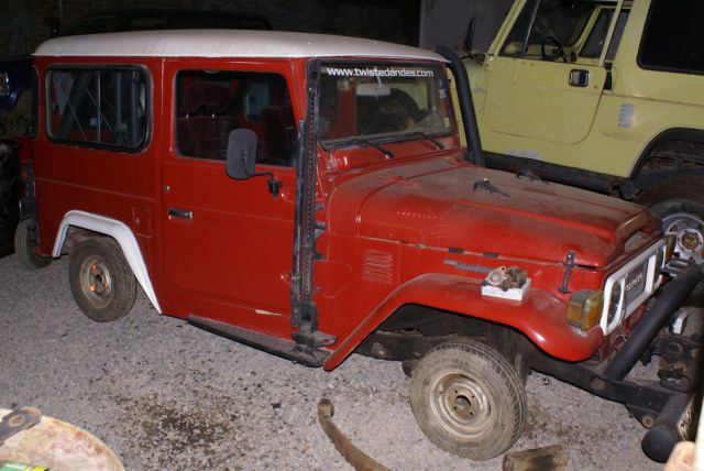

Viendo el thread de Roland donde mostraba su TLC FJ70, se me ocurrio la idea con la foto que el posteó de la altura y despeje con que quedo su TLC (2.18 mt es harto alto), de que todos comparemos nuestros datos para ver quièn tiene el mejor despeje y/o la mayor altura. Siempre mejor despeje del piso es mejor que gran altura pero poco despeje y gran altura no sirve para nada ... que enrredo, pero bueno, alli van las fotos ...
http://img120.imageshack.us/img120/8425/rolandna2.jpg

JP, gracias por usar mi foto de referencia, asi no la tengo que postear.
Como tu dices, hay una relacion directa entre despeje y altura final del vihiculo.
Ahora, el tuyo no lo hace nada mal...... si comparamos. JA... JA... JA... ;)
