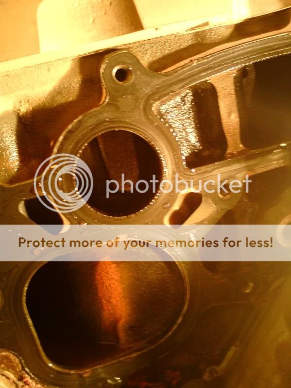

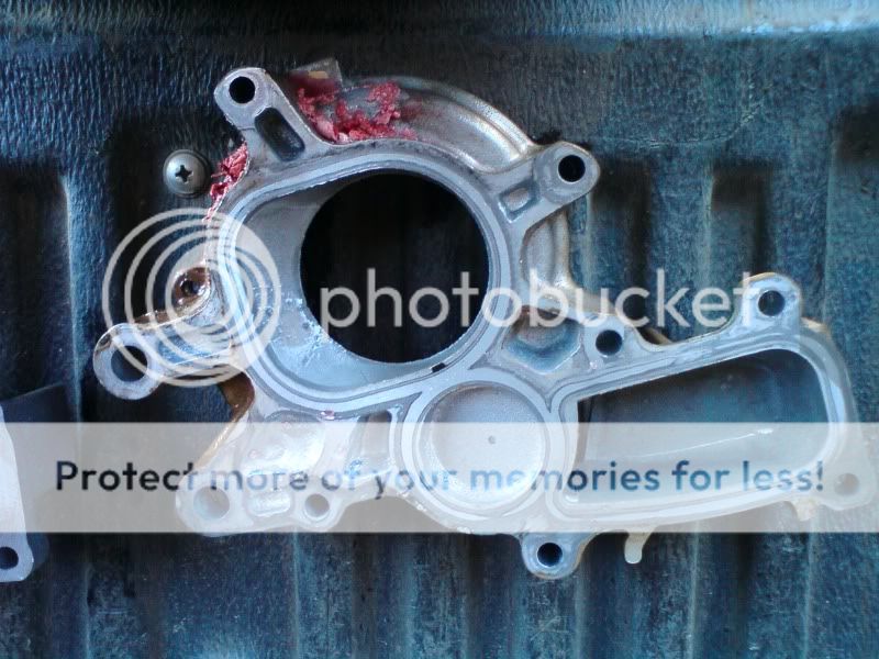

Hilux Surf-Vigo 11-06-2011 18:17:46
Re: Problema con mi runner
El accionamiento de la bomba de agua del 3VZ-E no es por la correa de distribución, sino que por la correa externa o auxiliar.
Mi 3.0 TD casi a los 300 mil km le sucede esto
http://i945.photobucket.com/albums/a...2/DSC02621.jpg
La comparación de la bomba vieja y nueva

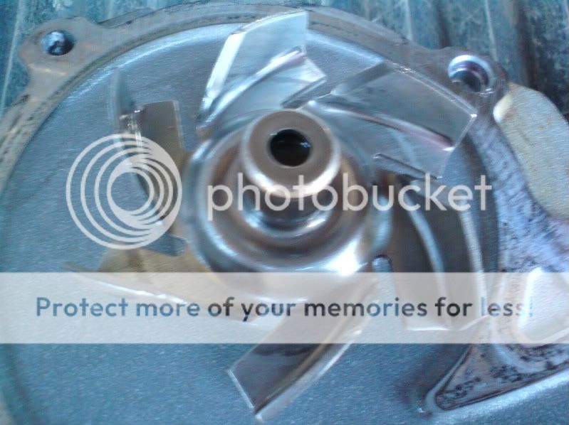

http://i945.photobucket.com/albums/a...2/DSC02884.jpg
vieja
http://i945.photobucket.com/albums/a...2/DSC02885.jpg
nueva
http://i945.photobucket.com/albums/a...2/DSC02887.jpg
de costado

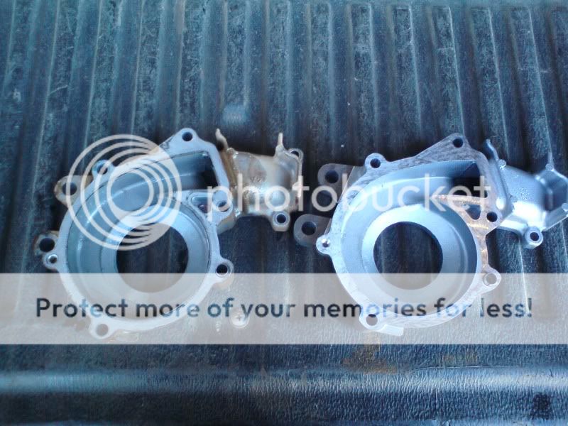

http://i945.photobucket.com/albums/a...2/DSC02888.jpg
la carcasa de montaje

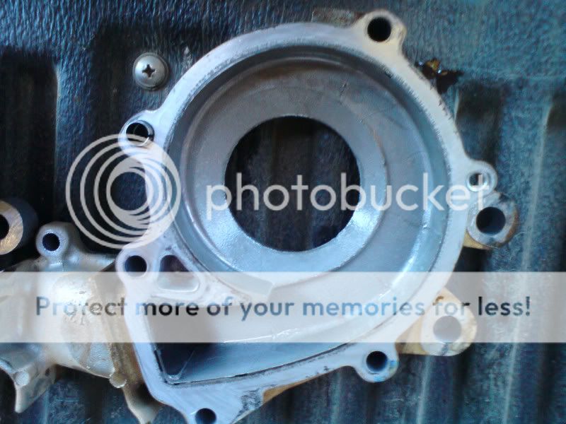

http://i945.photobucket.com/albums/a...2/DSC02889.jpg
vieja
http://i945.photobucket.com/albums/a...2/DSC02890.jpg
nueva

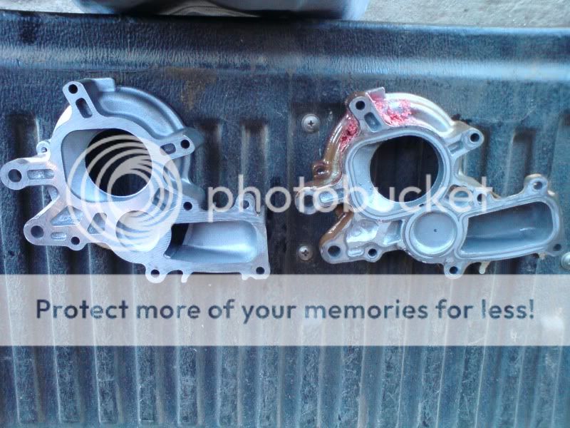

http://i945.photobucket.com/albums/a...2/DSC02891.jpg
el otro lado de la carcasa
http://i945.photobucket.com/albums/a...2/DSC02892.jpg
vieja
http://i945.photobucket.com/albums/a...2/DSC02893.jpg
nueva

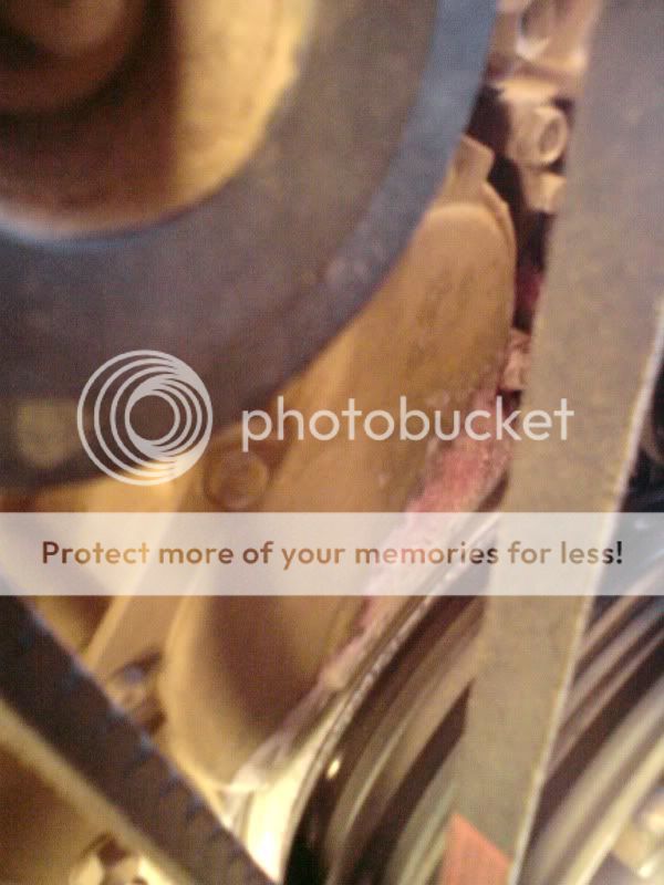

http://i945.photobucket.com/albums/a...2/DSC02894.jpg
y en el motor

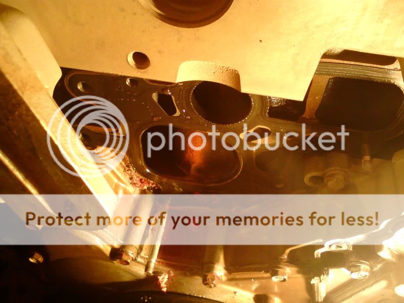

http://i945.photobucket.com/albums/a...2/DSC02895.jpg
http://i945.photobucket.com/albums/a...2/DSC02898.jpg
