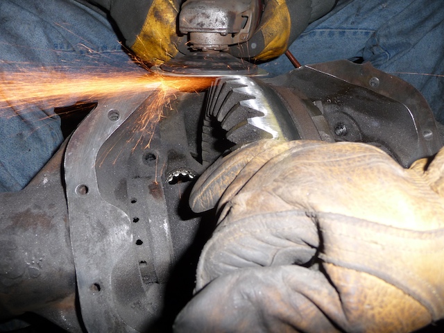

Estimados, estoy a punto de afeitar mi GM 14, pero revisando en otros foros aparte del afeitado, desgastan la corona para ganas un poco mas de despeje.
Según la información que logre recopilar, se puede ganar de 2 pulgadas y poco mas de despeje. O como subir medida de neumáticos de 35 a 39 según un topic en Pirate.
Mas que nada la duda es sobre el rebaje a la corona, valdrá la pena ganas esos milímetros que le rebajan?
Según vi los gringos le pasan con el esmeril angular y lo pulen con disco de traslape. Yo pensaba sacar la corona y llevarla a torno para que el rebaje quede mas parejo.
Sera necesario? O mejor solo me quedo con el afeitado.
Espero alguien pueda ayudar con su opinión.
Dejare un par de fotos.
La idea es salir de la duda para realizar el trabajo y hacer un topic con fotos e info del proceso para ayudar a revivir el foro.

Así a mano como que no lo veo muy prolijo:Por lo menos en las fotos se ve que te cae viruta dentro y además lo más probable es que quede desbalanceado.
Lo mismo pensé, que podía quedar desbalanceado, creo que lo mas seguro es sacar la corona y llevar a torno.

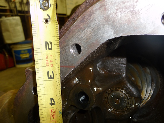

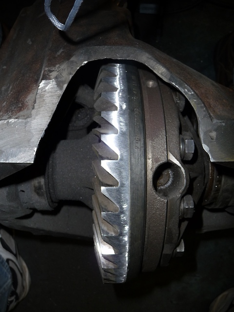

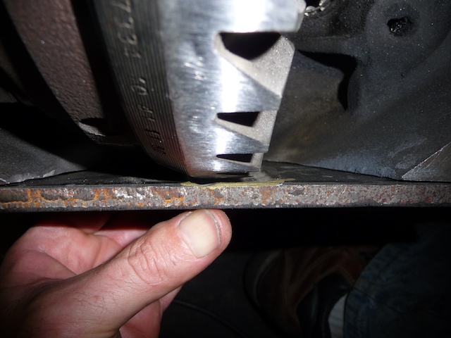

Al final se va a torno la corona! se ganan 2 1/2 pulgadas con un pequeño rebaje! mas el corte del housing !

Ya comense el proceso de afeitado, son 2 " aprox lo que se le quitan.
Saque la corona y la voy a mandar a torno para su rebaje.
