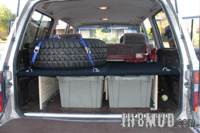

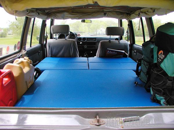

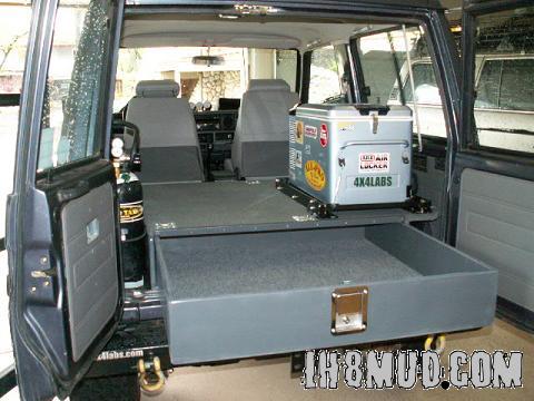

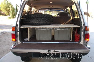

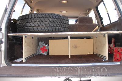

Hace tiempo que tengo ganas de hacer un organizador para el area de carga de mi TLC o en pocas palabras un segundo nivel.
Ademas esto me serviria para poder dormir dentro del Jeep (Con un Buen Saco de Dormir y una colchoneta.)
Les adjunto fotos de algunas ideas y si alguien tiene algun consejo o idea pa aportar es bienvenido.
¿Donde puedo comprar una esponja o espuma de alta densidad que sea comoda?

Bueno, primero que nada mido 1,85 y on los asientos traseros revlinados no me da el largo. ademas donde metes toda la carga? siempre que salgo llevo un cooler, caja de herramienta, cinta de tiro, piolas, caja con comida, Mochila con ropa, botas para el agua, parrilla, carbon, entre otras cosas, ademas del repuesto que todavia lo ando trallendo dentro.
Con este sistema puedo poner varias cosas abajo y todavia tengo espacio arriba.
Bueno, ya parti con la construccion. hoy compre Planchas de Madera Terciada de Moldaje de 18 de espesor, respero que sea suficiente.
Mañana fotos.

si se fijan bien hay un detalle que no es menor tb en esta foto:
en el techo hay una suerte de malla que permitiria eventualmente guradar una revista como para la lectura pre- dormir
Tb en el techo del yip, hay una lona enrollada, la cual imagino se despliega para evitar la entrada de los rayos solares y ademas protege del frio. Hayque pensar que las carrocerias de los autos son puentes termicos que por material traspasan el frio del exterior al interior, sobre todo en los autos que no tienen interiores de plastico, sino el fierro pelado por dentro, como es el caso de gran parte de los 4x4 actualmente en el mercado....
muy muy interesante, se podra implementer en un samuka largo???? :smile:
lo unico que faltaria seria una lamparita pegada al techo o fija en alguna parte conectada al encendedor.... eso elevaria el invento a "State of the art"

Está bueno el invento, yo había pensando algo similar para mi tlc pero sin opción "cama" ya que no tiene techo, pero si quizas con la opción "arme su carpa aquí" jeje.
Yo había pensado en separar la zona de carga en una zona sucia y una zona limpia. La zona sucia para las herramientas, cinta de tiro, hi-lift, botas, etc. La zona limpia para la comida, ropa, sacos, etc. Claro que en vez de madera, había pensado en aluminio, más que nada por un asunto de rigidez, ya que como no tiene techo el tlc la tentación de cualquiera de pararse arriba de esta superficie va a ser grande, aunque se encarece bastante usando aluminio.
Creo que es importante que sea fácil de acceder a las cosas y de volverlas a guardar, o sino despues uno termina tirando las cosas encima nomas y el organizador no se aprovecha como debiera.
