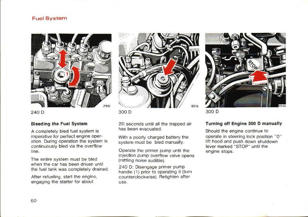

No, no pasa por la bomba, va por la admision del motor, generalmente es por la recirculacion de gases del carter, por eso los motores "viejos" andan con la recirculacion (una manguera que cuelga) a la atmosfera y en los tacos se ve que sale humito por debajo.
En la 3º parte indica como parar manualmente, no tengo otros manuales a mano ni un motor, para que vean como se hace.
