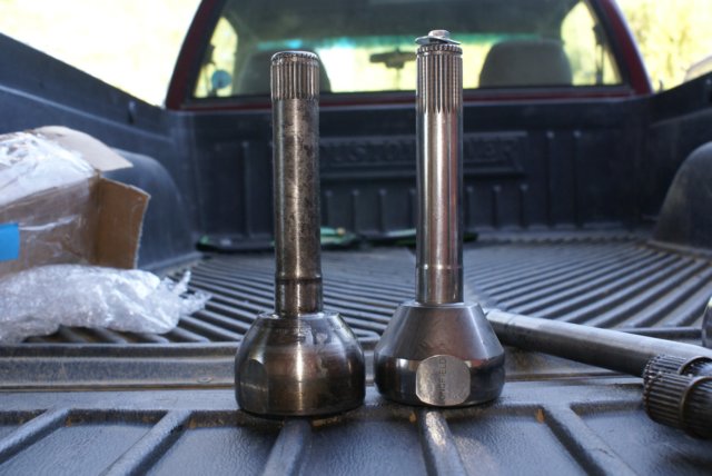

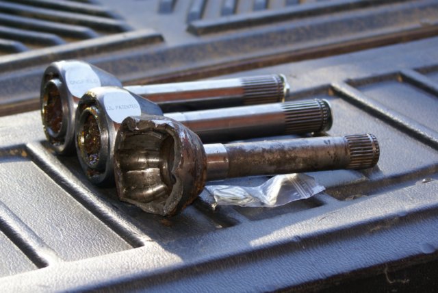

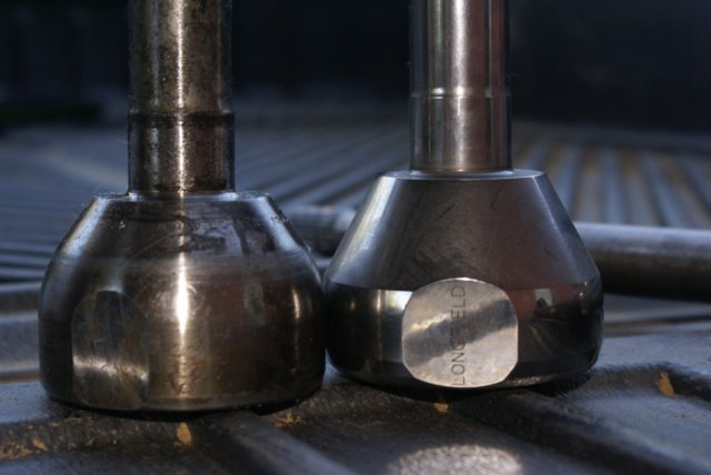

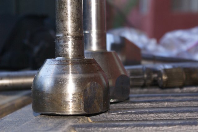

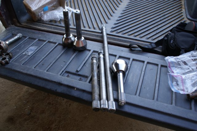

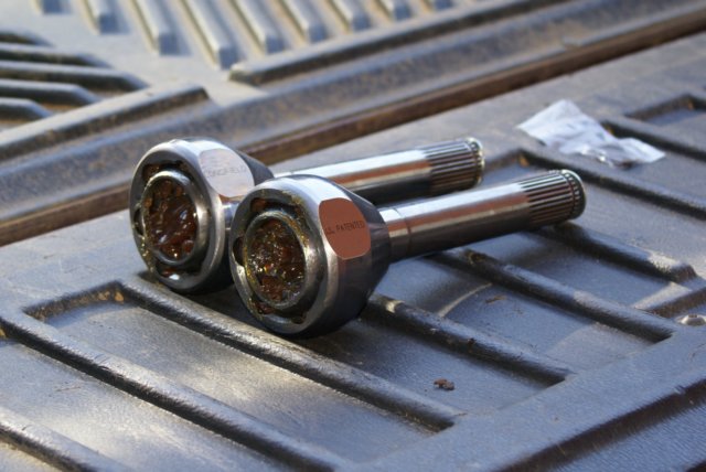

Bueno, yo me traje las mas baratitas (aunque no son nada de baratas), de 27 estrias, son harto ricas, se ven un poquitin mas grandes, aqui les adjunto unas fotitos para que la comparen.
