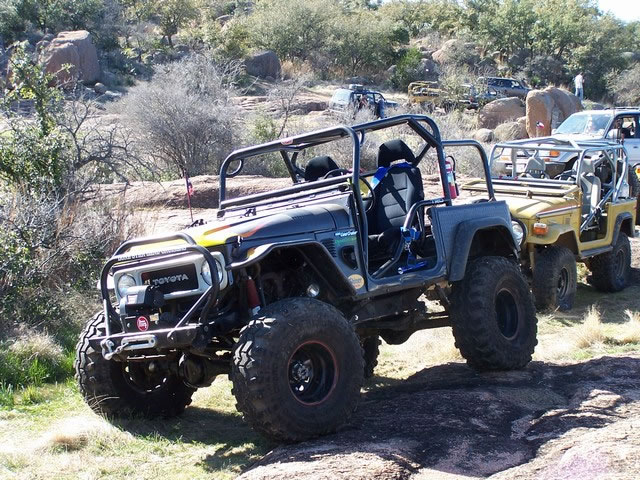

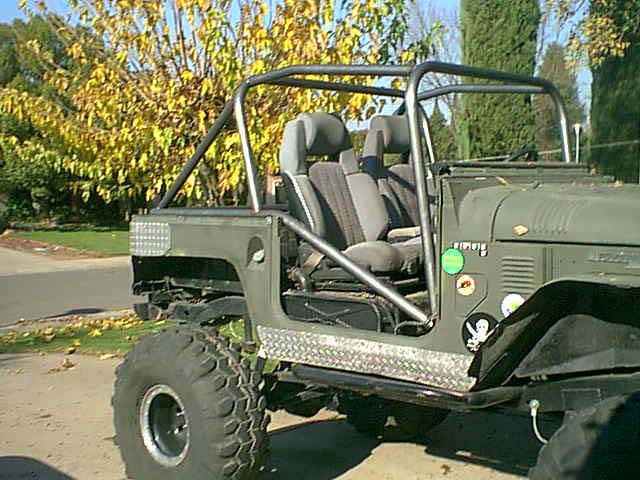

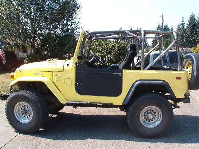

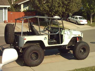

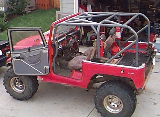

para mi proyecto estoy viendo que modelo de jaulase ve mejor en un TLC... y queria pedirles opiniones. les adjunto algunas fotitos y si alguien tiene otro diseño que lo mande please...

La jaula de la 2da foto.............. Saludos

Sin dudar voto por la dos, tanto por ser más "limpia" como por buen diseño de seguridad. Le agregaría un par de longitudinales centrales entre el arco central y el arco frontal para colgar la radio y listo

La tercera la encuentro "recargada", como que el tipo no partió de un buen diseño y luego comenzó a meterle refuerzos por si acaso
La cuarta es muy similar a la tercera
La quinta podría ser si se reemplazaran esos arcos traseros por unas diagonales rectas en bajada, como correscponde

Yo creo que la Primera es la mas Indicada
ya que se pueden quedar los haciendo que van de lado
aparte si te vuelcas NI DIOS LO Quiera No Se Abollaria Tanto

Si es para ir 4 personas mejor la segunda que proteje mas atras.

La del Jeep rojo la encuentro buena .. no tan recargada ...
