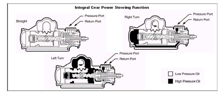

Bueno, la pregunta es donde diablos perforar?
por ahi he pillado algunas fotos y explicaciones, pero alguien lo ha hecho con la caja original del TLC? fotitos?
Se sipone que hay puntos donde al doblar a la derecha aumenta notablemente la presion y otro punto donde aumenta al doblar a la izquierda. ahi hay que perforar, peo como ubico esos puntos?
Por lo que lei usan niples 1/4 NPT
Aca hay un diagrama de funcionamiento de una caja de direccion.

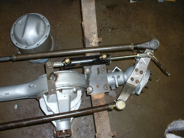

Oye Victor y ese cilindro lo tengo que fabicar o pilla con esas caracteristicas?
tengo uno que podria usar, voy a echarle una mirada a veri me sirve tomarle unas fotitosy medidas..
Facundo

Facu, yo tambien investigue arto el tema y tienes como 2 opciones:
-Cilindro de 1,5" de diametro: respuesta mas rapida, parecida a la original. Asistencia de mediana fuerza. (supongo que suficiente para lo que hacemos nostros).
-Cilindro de 2" de diametro: respuesta mas lenta que la original, se pierde un poco la "sensacion" en la direccion. Asistencia con mucha fuerza. (para neumaticos grandes ej: 40").
Recorrido del cilindro:
6": para toyota.
8": para dana 44 , 60
Ese es el recorrido que se usa por lo general. En todo caso mejor te aseguras y lo mides exactamente en tu jeep. (yo tengo algo asi como 6.5" de recorrido, medido en la barra de direccion)
Yo ya tengo comprado el cilindro y las mangueras, pero no he tenido tiempo ni $$ para instalarlo aun, despues del pastelazo que me mande. (cilindro de 1,5" de diametro por 8" de recorrido)
Cilindro de 2" encuentras nuevo aca en Santiago como por 80 lucas. (tendria que buscar en la guia para darte el dato). De 1.5" no encontre, solo usados, pero no con el recorrido que yo queria.
