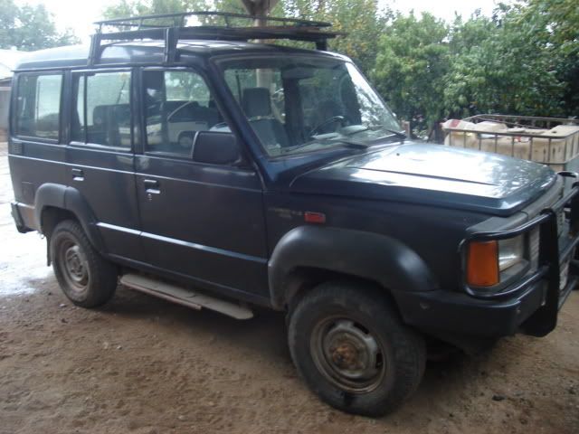

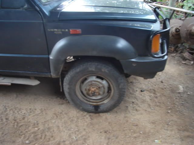

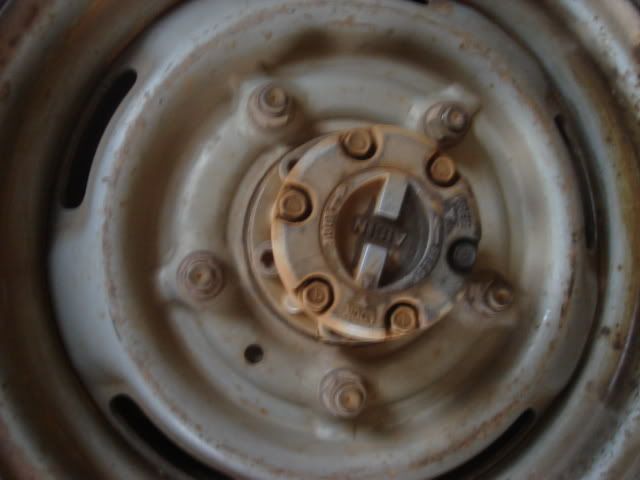

Les presento a mi Tata Sumo que le instalé cubos manuales hace unas semanas atrás.
Y la activacion de transfer siguio igual comandada desde el interior a través del mando electrico.
Como pueden apreciar los cubos manuales son Aisin, pero ferun modificados internamente en el estriado y en el diametro para que calzaran en la homocinetica del Tata.

Hola Alberto
¿Y se nota diferencia al circular?
¿Los cambiaste para que se gasten menos las homocineticas o porque los originales fallaban?

Nada de diferencia
Se saltaban los automáticos.

Cool Re: Tata Sumo con Cubos Manuales
son cubios de samurai?

Exacto
Exacto
entonces ten cuidado con el pie ya que esos cubos con mucha potencia tienden a reventarse, no se que cilindrada y potencia sera el tata pero ten ojo en ese punto para que te dure mucho el invento.

Potencia casi no tiene, bueno solo 90 hp y un torque bajo.
Pero me dá lo mismo si duren o no, total ya tengo otros de reemplazo.
