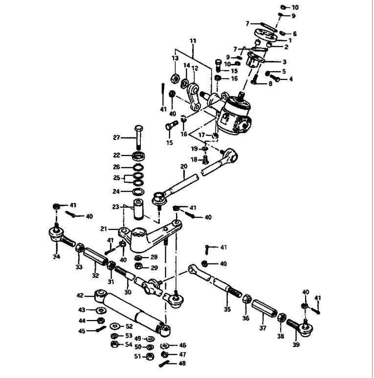

Estimados..
algun dato donde comprar las rotulas del LJ80..
ya que las que tenemos estan mas sueltas que ventana o puerta de transantiago....
Aunque sea donde comprarlas por muestra.

mm
me refería a las que van en las barras de dirección.
entre caja de direccion y caja auxiliar, entre caja auxiliar y la barra entre rueda y rueda, y la barra entre rueda y rueda... y si hay algun dato sobre como reparar la caja auxiliar... tb se acepta.
la caja auxiliar lleva un buje de metal con goma, ese lo venden como repuesto , creo que es el mismo del st90 y los terminales de direccion los venden en las casas de repuestos, no es muy dificil de conseguir e igual los reparan pero al final sale mas caro que comprarlos .
se refiere a los terminales de dirección...

eso mismio..
necesito los de la foto...
preguntare en DARS en talca..
ahora toy en stgo de lunes aviernes.. asi que tb seria comodo una tienda aca.
Gracias

al final.. compre 4 extremos en CIPER. 4500 cada uno
2 calzan bien, los otros 2 hay que soldarlos a la barra.. y me falta uno por soldar, y la rotula que va entre la barra..
ahi tendre que ver que es lo mejor que se pueda hacer..
