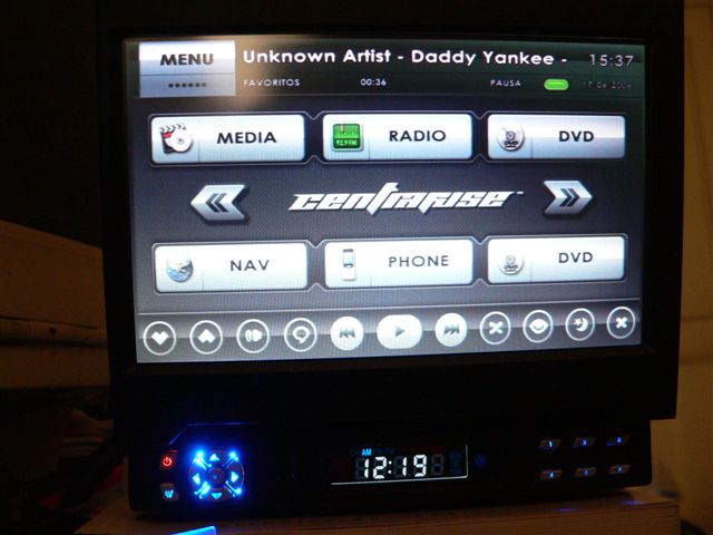

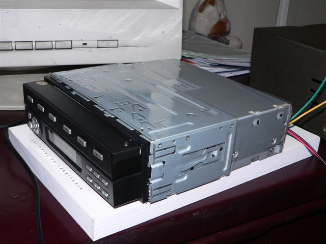

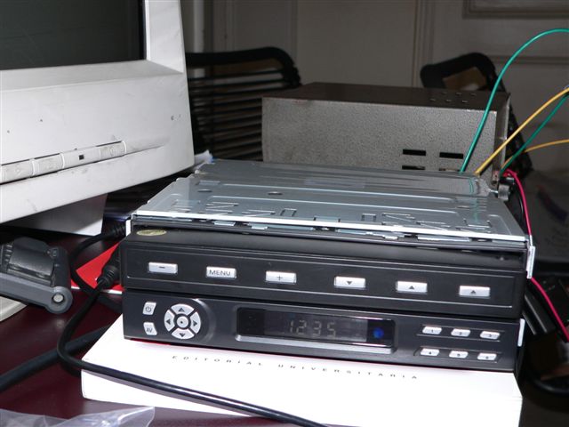

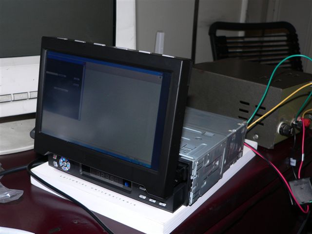

Bueno, les presento mi nuevo Carpute o mp3car, o como le quieran llamar.
Es una Pantalla de 7" VGA Tochscreen, del porte de una radio de auto, y esta se cnecta a un PC o Notebook, bueno, viene recien llegando y todavia estoy configurando cosas pero funciona perfectamente, les voy a mandar un video funcionando para que vean lo bien que funciona.
Algunas Funcionalidades que tiene:
-Reproduccion MP3
-Reproduccion de Videos
-Reproduccion DVD
-Sintonizador de TV (Es parte de la Pantalla)
-Sincronizacion Via Bluetooth con el celular.
-Equalizador
-Navegacion GPS (Programa nRoute, con Mapas Chilenos super detallados)
-Reporte del Clima (Cuando tiene coneccion WIFI o Bluetooth a Internet)
-Coneccion ODB II (Hay que tener una interfase especial)

Todo depende de como lo armes.
Para armar uno de estos necesitas:
-Pantalla VGA Touchscreen.
-Computador (Puede ser notebook o un PC con fuente de poder especial)
-GPS
-Telefono bluetooth
-Bluetooth USB
-Alargadores VGA y USB
-Radio con entrada Auxiliar o Coneccion a un amplificador directo.
-Software (Hay gratuitos y pagados)
Yo por el momento solo compre la pantalla que me costo como 290 Dolares (En ebay) mas unas 30 lukas en internacion.
Voy a usar un notebook viejo, GPS, y USB que ya los tenia, pero a futuro pienso mejorar eso.
Con respecto al software estouy usando una version demo muy buena, y estoy probando diferentes programas.

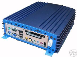

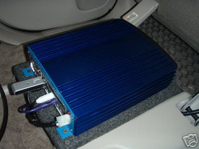

Bueno, vamos por partes, esto es un Carputer, ocea un computador en el auto. con Windows XP y todo lo demas, puedes hacerlo con Linux y con Mac OS X, hay tiendas como www.mp3car.com que te venden de todo y hay varias opciones.
Esto consta basicamente de 2 cosas, una pantalla touchscreen (VGA) y un computador. el computador puedes usar un notebook o puedes harmarte unos computadores que son especialmente para esto, en miniatura que son del porte de un amplificador de musica y lo instalas bajo los asientos o en la maleta, estos computadores vienen con fuente de poder de 12V que tienen varias funciones de hibernacion, apagado, etc...

Para manejar todo esto necesitas un software llamado FrontEnd, yo estoy usando el Centralfuse, es comercial pero por ahora uso una version beta, este programa te permite agrupar todas las funcionalidades bajo pantallas amigables y con botones grandotes cosa que sea facil usarla presionando la pantalla.
La pantalla la recibi aller y todavia no la instalo asi que no se como andara en offroad.
Hay pantallas VGA Touchscreen de 3 tipos. Motorizadas (Es la que tengo yo, que se pone en vez de la radio de 1din y presionas un boton y sale la pantalla.), esan las normales y las que van en el techo, todo dependera de lo que quieras.
