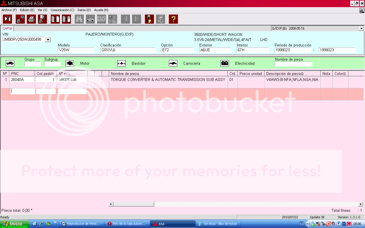

Se puede obtener info de que caja automatica, tipo, y modelo tiene un Mitsubishi Montero Corto año 1998 con el VIN ??
Si alguien me puede ayudar le dejo el VIN de mi Mitsubishi Montero;
JMB0RV25 0WJ000498

Espero que te sirva
