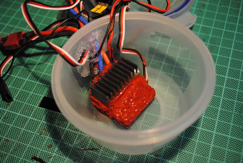

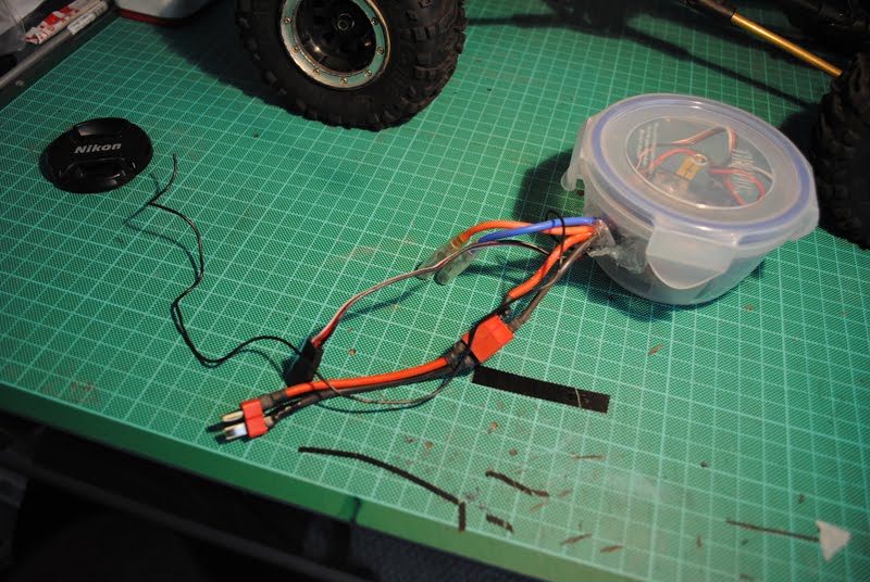

Les muestro lo que hice..........primero selle el ESC y depues lo instale en un thermos .......funciona super bien.
Como ven en la ultima foto se ve el cerebro con su medula ......... tipo Robocop 4 ......para los que entienden.

buenas.....pero una pregunta mas....
esto es... silicona roja de alta temperuta con alcohol ( formando la pasta magica)
Así es, pero no la mezcle con alcohol, hice una prueba antes con alcohol y no me gusto la consitencia.

si sellas bien el termo no necesitas sellar tanto la elctronica ...al pareser esos envases vienen bien sellados ...yo tengo uno pero es una caja cuadrada que la utilize para el evento de teno.. y me dio resultado en el top track...

El tema de mezclar la silicona con alcohol es para cuando tienes que sellar en lugares estrechos. Se licua para que la silicona pierda consistencia y llegue a esos lugares.
Si es para cubrir externamente se puede usar silicona sin mezclar.
Además puede ser cualquier silicona, no necesariamente la roja que se usa para sellar escapes por lo que soporta Tºs sobre los 300ºC y los esc trabajan muy por debajo de los 300.
