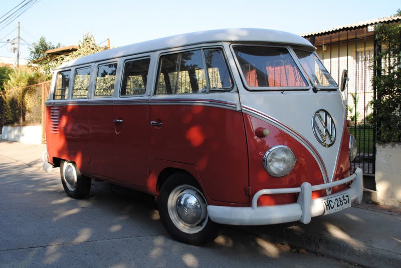

Muchachos les cuento, soy dueño de esta bonita Kombi DeLuxe 61....
Es una de mis joyitas......
Navegando por la red pude encontrar este modelito Maisto 1:10 Volkswagen y despues de pensarlo poco .........compre.....
.... y despues de unas semanas llego.....
Lo monte sobre mi WK para ver que aspecto podria tomar.....
y este fue el resultado....
Ahora me gustaria que me den ideas de como podria ir evolucionando este proyecto y que se les ocurre.......
La idea es dejarlo escala.....1.9 flatiron......ha, tengo 9.5 WB.
todo aporte es tomado en cuenta, sobre todo si son imagenes referenciales....
Gracias.
Slds!!!!
