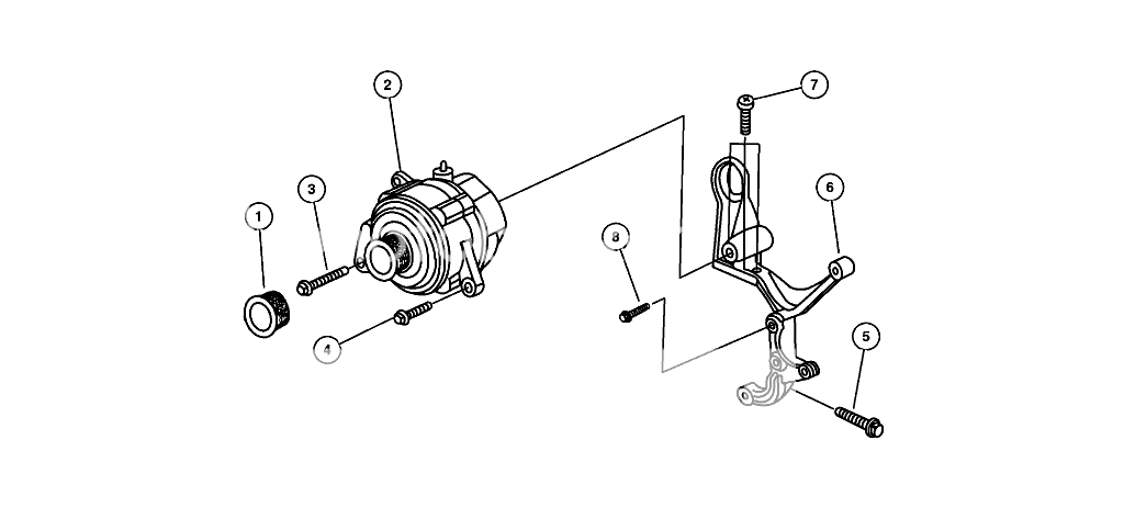

Estimados:
Este seria el rodamiento a cambiar???
Gracias
