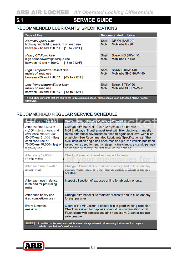

Alguien sabe si los arbs usan algun aceite especial digamos no del 80 o 90 salu2

al menos llame a arb chile hace como 1 mes y me dijeron que usara 85/140, ahora no recuerdo si tenian el aceite arb ?
Usan 80W/90 común y corriente.
Si es para uso intenso, mucha potencia, etc. Un 85W/140 (sintético).
Lo mismo que se aplica para un diferencial normal.
