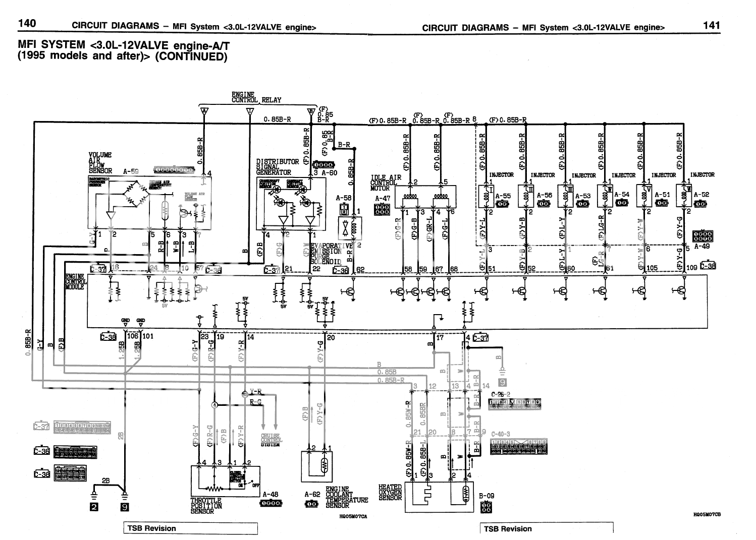

Hilux Surf-Vigo, gracias por el diagrama pero no sale la bobina con el transistor, tienes ese diagrama?? se agradece
EPIZARROC está offline   Responder Con Cita
Antiguo 05-05-2010, 22:17:24   #9
Predeterminado Re: problemas con CKP y TDC/CMP ópticos
Es lo unico que aparece.
