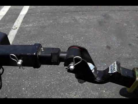

Para el tema de la lanza estoy buscando a alguien que me fabrique este tipo de acople:

El que te puede hacer un enganche así es José Miguel Aranda de Camcor

Por que ese tipo de acople?

concuerdo con lo de los neumaticos, es necesaria tanto?? a lo mas 31" con respecto al acople no sera complicarse por las puras?? estaremos atentos a los avances.

Lo del enganche, a no ser que tus paseos sean por Moab, no se justifica, un enganche de bola perfectamente sirve para carretera y fuera de ruta "normal" acepta bastante diferencia de angulos..

En una de esas compra el enganche listo, venden muchisimos:
https://www.google.cl/search?q=multi...+hitch+trailer
https://www.google.cl/search?q=offro...w=1024&bih=499

Lo de la mano de acople será proyecto a futuro, ya que mandarla a hacer acá o traerla de afuera es bastante caro. por mientras no pretendo meterme en rutas tan trabadas (menos si por lo general ando solo), pero para no dejar cerrada la opción, el carro tendrá un acople de 2" hembra, a éste le conectaré o la mano o el acople que mencioné.
