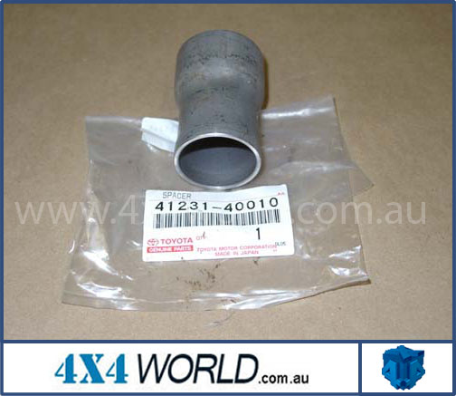

Atento a los amantes de 4runner o tacoma que tengan e-locker de fabrica en sus vehiculos les quiero pedir un favor, me compre un bloqueo e-locker para instalar en mi camioneta hilux 1986 por lo cual tuve que desarmar el e-locker para cambiar piñón y corona a 4:88 lo cual necesito comprar el separador que va entre los dos rodamientos del piñón de ataque es una pieza que se comprime al darle el apriete al piñón de ataque, y aquí entra mi problema esta pieza la tengo que pedir original en maritano Toyota acá en los ángeles lo cual me piden el VIN del vehículo ósea número de chasis de un vehiculo que trae el e-locker para ellos traer el repuesto antento a cualquier ayuda saludos...
esto?

esto?
Si señor justamente y ese es el código que necesito revise el código en www.toyodiy.com con unos VIN que me enviaron Juanito Hermosilla y Rodrigo Salazar y es el mismo de la foto muchas gracias a los tres por la ayuda saludos

el "41231-40010" no lo han traido, figura para importación y a unos sugeridos $24.251 + iva.
Ya lo encargué en la Toyota mas la tuerca seguro del piñon de ataque me llega mañana ahí veremos que es lo que llega 20.100 las dos cosas gracias...

Hola Cristian necesito el mismo espaciador ¿donde lo compraste?
para un injerto estoy armando un diferencial trasero hilux 97 con detroit locker
Gracias
Gracias
Se compro en concesionario, con el VIN
Slds!

Ojo que hay de dos largos!!

Gracias por los datos....también me dicen que podria hacer el espaciador en torno pero con lo de las dos medidas quede mas perdido...me imagino que te refieres a lo que los gringos se refieren por 4cyl o V6...si tengo el espaciador usado que por supuesto debe tener desgaste...entonces de que medida deberia hacer el espaciador nuevo?
alguien tendra las medidas?... o es muy tonto lo q estoy diciendo?
saludos y gracias de nuevo
De fabricarlo no lo se que tan bien quede, el que tu tienes ya esta comprimido y desconozco el largo original, yo lo compre en marítano representante de toyota en los ángeles con el vin de una runner que traía e-locker de fabrica ya que el deformador lo necesitaba de un e-locker, toma la medida del deformador que tienes así la comparó con los que tengo para darte una idea de cual deformador necesitas.
