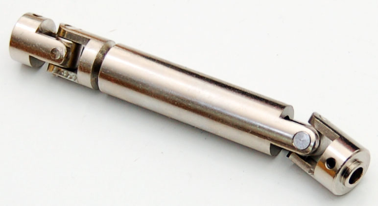

El cardan tracero de mi axial se hizo "prebre" y estoy con la idea de cambiarlo por algo mas robusto.
pensaba en algo como
lei en un post que tambien usan cardanes traxxas, HPI WK
alguien tiene alguna sugerencia.
ya que no quiero poner de los originales por que, claramente, son la parte mas debil.
...o pongo de los mismos y los uso de fusible .... ??

como conversamos el domingo, yo creo q es mejor dejarlo de fusble, la tranny de las WK tiene un slipper clutch pa esta funcion y no necesita un fusible, pero yo creo q en el caso de las axial mejor dejar algo facil de arreglar en ruta, como un cardan, de fusible y comprar un par mas para tener en la caja de herramientas para cuando se llegue a rajar como el tuyo.

mmm los metalicos te romperan otras cosas .. yo compraria algun juego de repuesto ... lo demas es tener problemas mayores ..

A la WK con el cambio de link quedaron cortos y los fabrique de plastico technil asta ahora cero drama

sera tan facil como poner un spur con slipper clutch de WK ?

son dos platos con un resorte.... entonces normalmente estan solidarios, pero si es mucho el torque se resbalan... (slipper=resbaloso, Clutch=embrague)
se usa para que ceda esta pieza y resbale (sin romperse) y no se rompan las demas cosas...
no me imagino como fabricar una pieza asi.... podria ir tal vez en el spur (como en la savage), hacerlo dentro de la caja como la wheely lo veo complicado..

en realidad tienes razon hacerlo dentro de la caja seria medio complicao
pero hacerlo en el spur es mas facil ...... se supone !

estos gringos tienen de todo ahora sacaron justamente lo que "necesito"
Siii ......... un SLIPPER CLUTCH para la axial ...
el articulo completo esta aca http://www.rccrawler.com/axial0208.html
