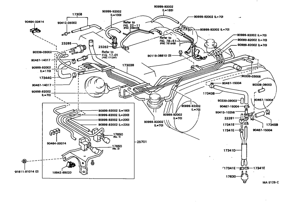

Hola,
Estoy arreglando una 4runner con motor 3vz-e que llego a mis manos, y revisando el motor me encontre con algunas mangeras sueltas (estan colgando y no he podido determinar hacia donde van, tengo el manual completo que baje de internet pero los diagramas no me aclaran mucho donde exactamente van estas mangeras, he tratado de buscar conexiones sueltas donde podrian haber ido estas mangeras, pero tampoco he encontrado nada, mi consulta es si alguien tuviera mas informacion de este motor (diagramas mas claros, fotos, etc) o quizas el dato de algun mecanico que conozca el motor y me pueda orientar o arreglar las conexiones.

Predeterminado Re: Toyota 4runner 3vz-e dudas!!!
Diagramas mangueras de vacío 4Runner 3.0 V6 (3VZ-E) 90-95
Agosto 1990 - Agosto 1991
Agosto 1991 - Noviembre 1995

pacemaker,
Gracias por la idea, igual tienen pinta de ser del circuito de vacio, pero no descartare nada hasta no tener todo revisado...

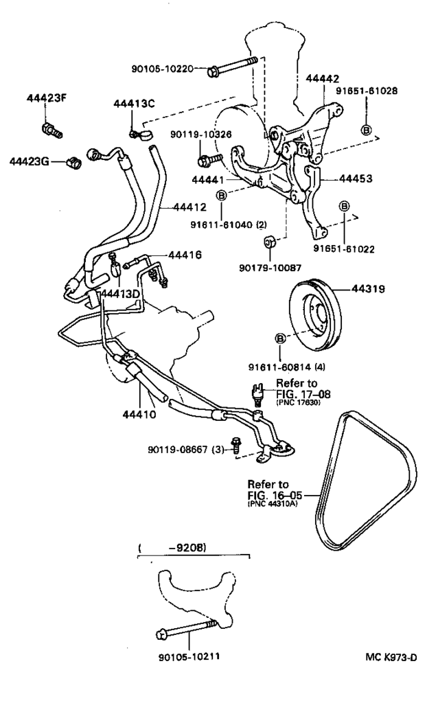

Hilux Surf-Vigo,
Muchas Gracias por los diagramas, este fds revisare si puedo conectar lo que me falta...
Adicionalmente, no tendras por ahi el diagrama de conexion de la bomba de dirección?
44416 : Tubo de retorno (salida de la caja de dirección)

Muchas Gracias!!!...
