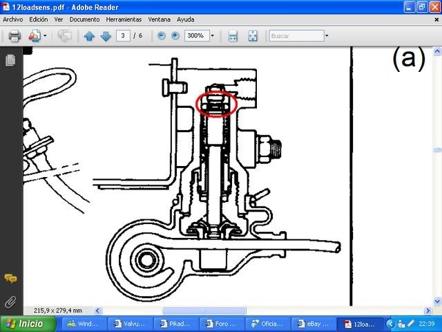

Antiguo 01-03-2009, 22:38:22   #9
Juan Luna
Ubicación: Valparaiso
Mensajes: 5.121
Predeterminado Re: Valvula compensadora toyota...
Me mandaron ese mismo diagrama.. en la paguina sgte. (BR-66)... sale el vastago en la figura BR0054 BR0218 despues de la camionmeta... es la gomita que esta en la punta del vastago interno...
Antiguo 01-03-2009, 22:45:01   #10
Juan Luna
Mensajes: 5.121
Es esta.... lo que pasa es que el dibujo no se aprecia la posicion...
