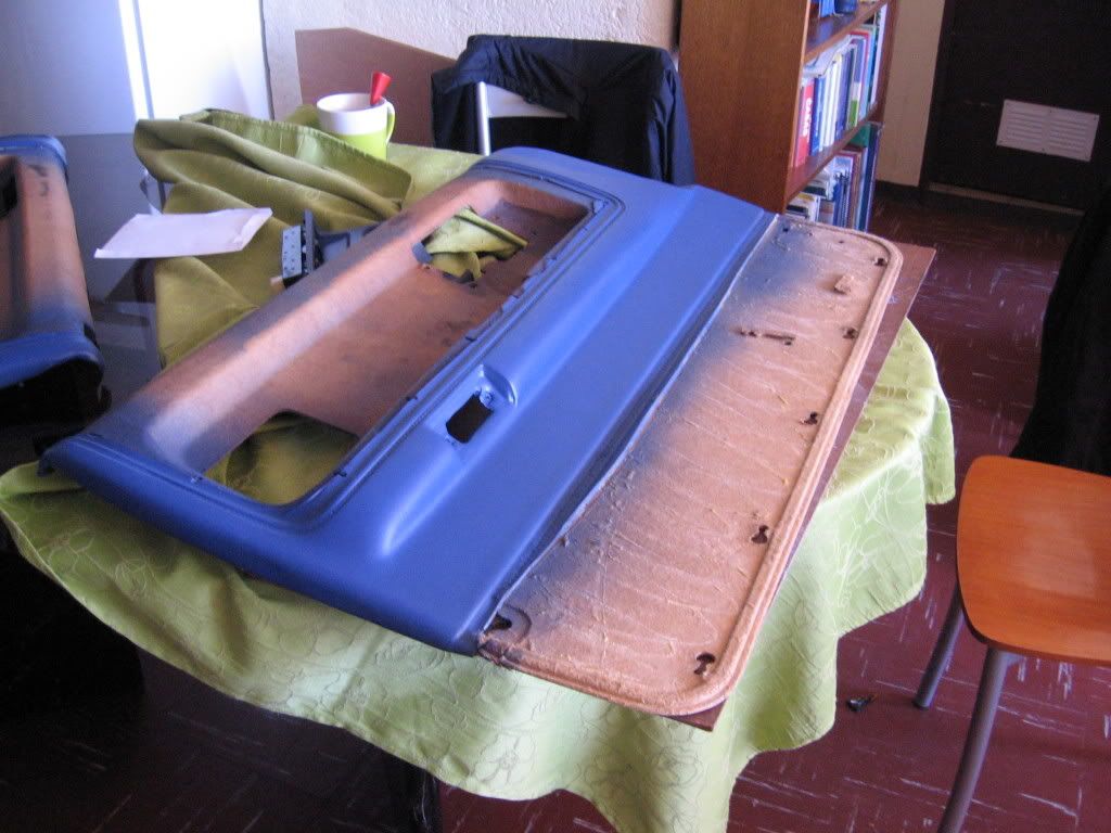

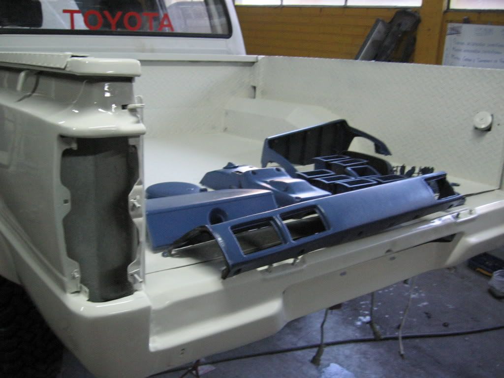

Yo ocupo una base de polipropileno y luego cualquier pintura... He ocupado acrílico y PU, ambos con exelentes resultados.
Aqui cuando instale el tapiz 4Runner en la Toya e igualé el color
Aqui cuando instale el 2RZFE..... como debía desarmarse el tablero, lo pinté completo.
