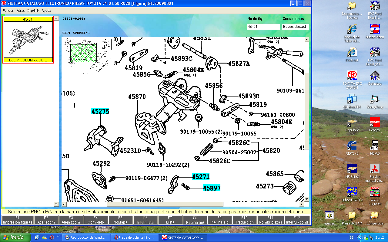

Mi suegro por equivocación metió lallave de mi auto en su camioneta toyota y el volante quedó trabado y no puedo destrabarlo, ¿alguien sabe como hacerlo?
troglodita2 está offline   Responder Con Cita
Antiguo 15-08-2009, 23:16:10   #2
Predeterminado Re: traba de volante hi lux
Si intentaste girar la llave y al momento mover el volante hay que desarmar la columna de direccion para destrabarlo mecanicamente.
Lo malo es que el perno "45897" no es comun y corriente, ademas debes perforarlo para sacar la chapa.
