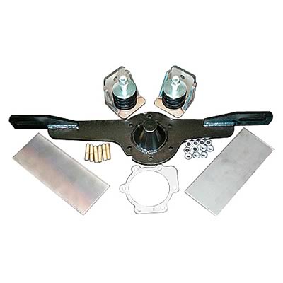

una consulta,en estos momentos cambiare el motor de mi tlc por un v8 350 5.7 y me encuentro con el problema del soporte de la caja trasero en una oportunidad vi un pots donde lo colocaban en la tapa de la transferencia,si alguien lo tine plis para poder copiarlo,luego publico el proyecto completo de mi trabajo de pintura y otros.

Que año es tu FJ40?... si es 80 en adelante, yo usaría el mismo soporte original que va abajo la caja, es excelente.
Si es 79 hacia atrás, los soportes van en la campana y no es posible mantenerlos. Ahí se usa el que mencionas que va en la cola de la transfer, tipo Advanced Adapters:
http://www.advanceadapters.com/products/pn-716022/

Fantastica la rapidez de la respuesta,mi tlc es del aÑo 78 es justyo lo que ando buscando ,lo venden en algun lugar especifico

los hp y el torque del 350 te puede romper esa transfer si no la refuerzas.

x2. Con el refuerzo queda eterna, ademas es barato y fácil de instalar.
http://cgi.ebay.com/ebaymotors/Trans...ht_2011wt_1084
