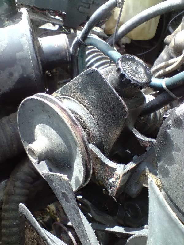

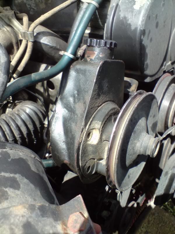

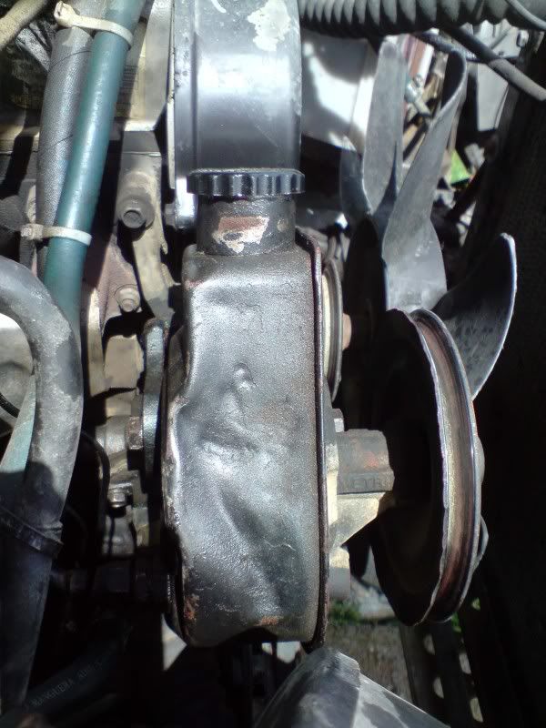

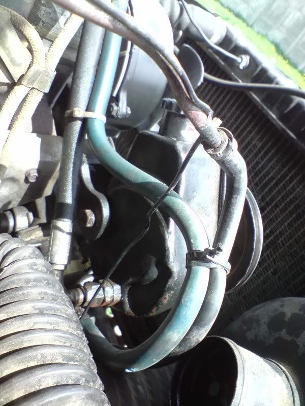

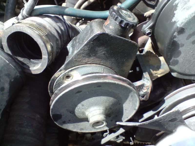

Murio mi bomba de direccion
Es esta bomba
si alguen tiene algun dato.

Antiguo 08-04-2012, 15:10:35   #6
Predeterminado Re: Bomba Direccion Ford 302
Te sirve casi cualquier bomba americana, son todas iguales. Solo cambia la forma del deposito, polea y a veces la apernadura exterior. Pero la bomba en si es la misma, si falta alguna aperdura es cosa de perforar el deposito de lata y hacerlo, por que la bomba dentro trae todos los hilos.
También mete cualquier bomba en cualquier deposito, sueltas los pernos de atrás del deposito, y la bomba sale hacia el frente, solo sella un o-ring.
La única gran diferencia es que algunas la polea se afirma con una tuerca y otras es un asentamiento cónico.
Y si lo que fallo solo es el reten, y lo demás esta bueno. El reten lo venden en cualquier casa de retenes, es cosa de cambiarlo, y solo es uno.
