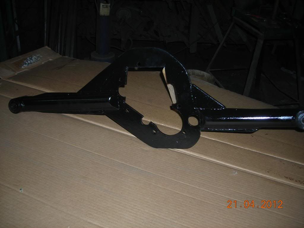

a ver si te sirve

Gracias Nona, de hecho lo que indicas,es como el ideal para fabricar el soporte y que apriete la caja transfer por atrás.
Y con respecto a lo que indican, los travesaños son diferentes ayer los estuve comparando, creo que alaragaré el descanso de la caja, una vez alineado todo el conjunto....

Siguiendo en mi búsqueda que me ha ido "ahí" no más jaja
aporto con una fotografía y otra imagen de la red, donde se aprecia en la primera el soporte OEM montando bajo una caja R150F idem a la que tengo
y claro mirándolo ahí el soporte es "primo lejano" ... del que va en la G52.
Alguna idea, no pude encontrar ninguna Hilux Kun a mano (4x4 claro) para ver si el soporte de esas cajas (R151) el "algo" mas parecido a lo que busco.
Además se que los soporte de las Hilux Argentina las KZN205L, el soporte según toyodiy, serían compatibles.....
Aludo a sus conocimientos si me pueden chequear si el la "Kun" se parece....
Saludos!!!

Zorlac, yo monte caja r151 de la kun, el soporte OEM de esta es parecido al ke indicas, la diferencia principal es la apernadura a la caja, en la kun la apernadura del soporte es mas larga. Te envio fotos para que compares.
Estimadisimo!!
Muchas gracias te pasaste!!! esa es la magia de T/A!
Claro....que es otro primo lejano ese soporte OEM de Kun para la R151F...
pero mirandola mas detenidamente me da la impresion que lejos una de KUN es mas factible de "modificar" para la R150F, que una de G52.....aunque vi varios foros donde modifican...
pero queria tener la certeza de como era el soporte de estas KUN
y claro nuestro buen amigo Hilux 1JZ por alla en las tierras que hoy Chaleco la rompió se paleteo y me tiro la foto!
Muchas gracias, tomare tus fotos para tirarlas a CAD y ver que logro!
