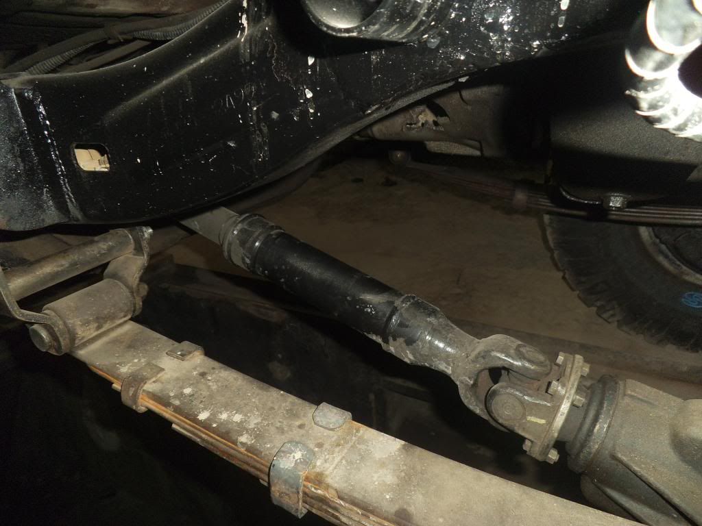

Estimados amigos de TA les cuento que tengo una vibracion fuerte en doble alta en low todo bien ,la velocida que la lo note no fue a mas de 40 kms ,les doy unos detalles mas .
_ angulo de cardan corregido con suples sin girar las mangas
_ cardan cortado y alargado ( quedo con muy poco movimiento habria qye cortalo una pulgada )
_crucetas no son nuevas pero estan bien
_no tiene calavera alguien la saco antes
Mi pregunta es puede haber algun problema en la salida de la caja de transferencia?????????
Esta vibracion antes la tenia pero ahora es mas fuerte
Alguna pruev a que se pueda hacer para ir descartando cosas ???????
gracias de ante mano

al cortar el cardan y soldarlo de nuevo lo hiciste en torno me imagino por el tema del alineamiento, a que te refieres que quedo con poco movimiento es al recorrido de las estrias yo por lo menos los dejo con una 1 1/2 pulgada de juego libre por el recorrido del diferencial, y el tema de la calavera tambien influye quisas el angulo de la cruzeta salida caja este muy exagerado si puedes subir fotos seria bueno, el soporte de la caja de cambios como se encuentra?? saludos

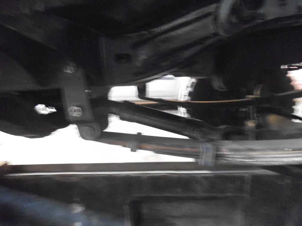

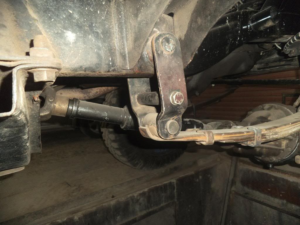

Se ve perfecto el ángulo del cardan por lo menos a la llegada del tercer miembro y el ángulo a la salida de la caja?? Como esta, revisaste el soporte de la caja??? Lo otro el cardan esta al revés generalmente van con las estrías hacia el tercer míembro, lo otro ese Juego libre de las estrías anda bien le veo poco recorrido para que se desplaze el cardan atento a tu respuesta, quedo bien el alineamiento del cardan en el torno lo revisaste ???
El cardan lo lleva a la maestranza segun ellos quedo bien...
El cardan esta colocado como cuando llego la toyota amis manos ,nadie me advirtio que estab mal puesto mañana lo reviso .......
A mi firma de ver el cardan le falta juego libre cuando hace suspencion se siente el golpe ....
el soporte de la caja mañana lo reviso creo que esta bien .....
Tecuento que esta vivracion siempre la tuvo pero ahora es mas notable !!!!!!!!!!
Gracias cristian por tu tiempo saludos

Mejora el recorrido de las estrías del cardan, cocalo en la posición que corresponde y lo otro que al colocar machón con la hembra los ojos de las crucetas se tienen que estar mirando en línea recta no se si entiendes saludos

Gracias cristian!!!!!!!!! esta mañana vino el maestro para el taller y me dijo exactamente lo mismo ,a cortar cardan y a invertir la posicion aver que pasa gracias
