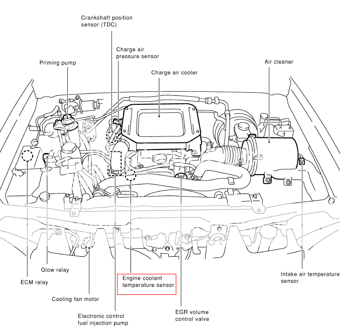

queria saber si alguien ha tenido problemas con el sensor de temperatura de esta camioneta es una 2,5 diesel año 2005 no me marca nada lo peor de todo es que no encontrado donde va el sensor en ese motor agradeciria si me pueden ayudar
de ante mano muchas gracias

Lo que está marcado con rojo

muchas gracias por tu informacion
lo otro queria saber si todas estas camionetas traen un boton de calentamiento o es solo esta ya que esta adaptada para condicones de frio esta camioneta opera en la antartica.
tengo encendido el check engine puede ser por lo del sensor de temperatura que no me marca o se deve a otro problema lo que si la encuentro con muy poca fuerza se chupa toda hasta en segunda

Si se enciende el check engine hay que hacer un escaner.
