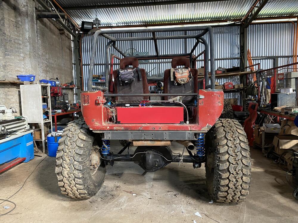

Antiguo 15-09-2020, 20:38:22   #1217
Predeterminado Re: Twisted Cruiser Reloaded
Después de mucho tiempo parado, ya se esta empezando a mover, les dejo algunas fotos..
