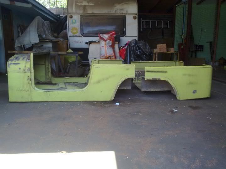

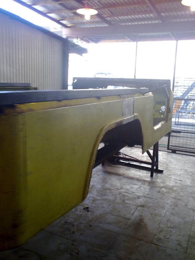

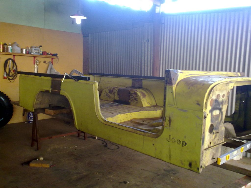

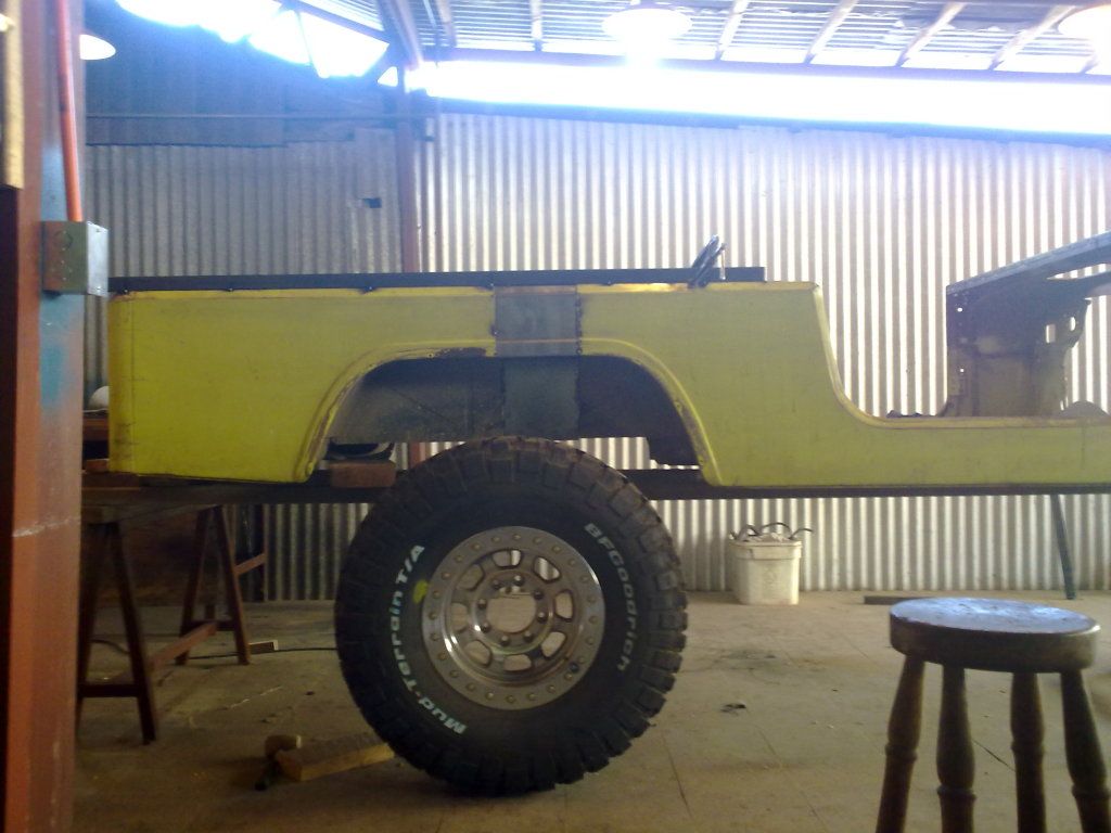

El chasis esta listo, solo faltan los soportes de carroceria.
Pero la carroceria paso por la galleta, there's no turning back !!!!
Lamentablemente la idea era agregarle un par de centimetros al jeep donde fue cortado usando planchas de acero, pero no encontramos de acero y estamos usando fierro en 1.5 (las originales son de 1.3)

Ya que estan dàndole cortes. Todavia estan a tiempo de ensanchar la carroceria . Para que quedara mas rìgida la cola, el corte tendria que haber sido unos 20 cm mas atras sobre los tababarros (que los daba justo), pero son detalles. cómo se ve el chassis?... saludos y muy boito proyecto, lo habia olvidado por completo desde el 2009.

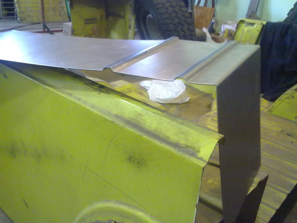

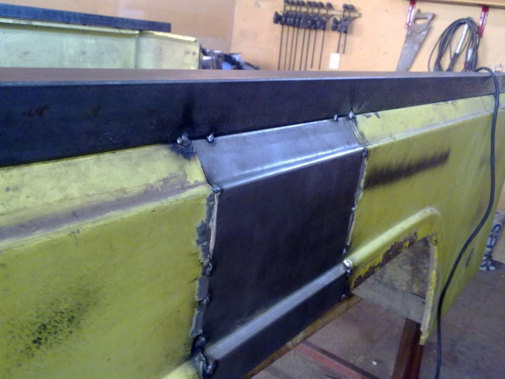

Bueno, siguiendo con el tema, falta poco para soldar la carroceria ya que hacer la matriceria para las latas nuevas fue todo un parto......de mellizos ( queremos alargar el jeep un par de pulgadas)
