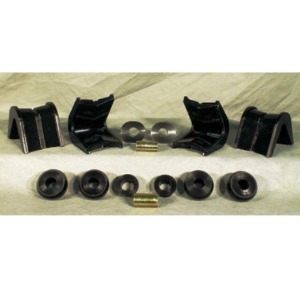

estos son los q digo:
http://www.wildhorses4x4.com/product...14pc/front_end

mmm..... C bushings muy buena opcion si lo vai a levantar, si los traes, traete el kit completo de poliuretano con correcion de 7 grados.
esas mismas gomas habia visto, sirven pa levante de 3" verdad? q no puedo ver las especificaciones del producto :S
es q con el kit hei es mejor pq teni todo de una..
electro, si te puedes traer de taurus de usa ideal, sino unos spal (en usa)
La verdad da lo mismo de cuanto sea el levante, la cosa es q las gomas tengan correcion de 7 grados (7dg).
