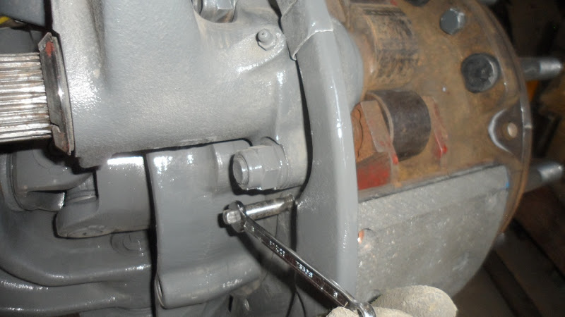

Mi corazonada tenía base, y el o’ring y la grasa no eran sello suficiente. Lijé las superficies cuidadosamente y apliqué la solución mágica: silicona oxímica Würth. Un montón. Debido a las marcas del óxido y de la edad del camión no tuve más remedio.
Después de algunos minutos puse todo de vuelta y cerré de nuevo la tapa. Debería de esperar 24 horas antes de volver a llenar de aceite el cubo y ver si funcionaba. La pintura inmaculada ya no existía.
Desarmar y rearmar el famoso cubo me llevó toda la tarde, y para cuando terminé no quedaba tiempo para seguir jugando. El plan original para el día era de sacar y reemplazar los bloques de levante de los paquetes de resortes, pero el camión tenía otros planes para mí y quería que hiciera bien el trabajo antes de empezar otro. Pensando en eso, asumí que el cubo del lado izquierdo también filtraría, tarde o temprano, así que dejé un trozo de papel acusador bajo él. Al día siguiente veríamos.
Y, por supuesto, al día siguiente allí estaba la manchita de aceite.
Misma operación, pero en menos tiempo, con menos chorreo de aceite y más calmadamente. Solo me llevó un par de horas esta vez.
Después de almuerzo levanté el chasis y lo dejé sobre los trípodes altos. Solté las abrazaderas en U y, muy cuidadosa y lentamente bajé el diferencial delantero, de nuevo. Fue una tortura ver como, a pesar del cuidado, la pintura nueva se iba arañando en algunos puntos de roce. En fin. Saqué uno de los bloques y la placa base para trabajar con ellos en el banco, pero ya era tarde y me tuve que ir.
Como era de suponer, había que ajustar el bloque de guía interior de la placa base a las paredes más gruesas del bloque nuevo, y estaba en eso cuando el esmeril tosió un par de veces. Oh oh… los carbones de nuevo. Estaba haciendo el surco guía basal cuando salió un par de chispas y el esmeril se murió. Kaputt.
Agarré la lima de manos y ajusté el agujero para el perno centro y eso fue todo. Nada más por ese día. Ordené todo y me fui a casa.
Era sábado, y Carmen había ido a un concierto a Viña la noche antes. Como el cantante no era muy de mi agrado, el típico gil romanticón, fue con una amiga. Eduardo y su mujer me acompañaron y la fuimos a buscar en moto aprovechando de almorzar en nuestro restaurant favorito en Viña y de hacer un relajado paseo por la costa con unas cuantas escalas para disfrutar del paisaje. Papudo estaba repleta de gente esta vez, aprovechando todos el último fin de semana de las vacaciones de verano.
Lunes. Me asomé al taller esperando que los cubos no hubiesen fugado de nuevo, y no lo hicieron, al menos después de dos días. Bien.
Tomé prestado el esmeril angular del taller y terminé de ajustar los bloques nuevos a las placas de base. No quise reparar el esmeril propio porque no tenía mucho tiempo y porque era capital ese día volver a instalar el eje delantero.
Una vez que el trabajo de ajuste estuvo listo, y todas las piezas calzaban a la perfección, empecé con el ensamblado. Bueno, muchos sabrán que sacar el eje delantero es un culo, pero ponerlo es el doble de difícil, sobre todo cuando lo haces solo y con una sola gata.

Busqué los pulmones de freno nuevos y armé todo a ambos lados. Entonces, pedí ayuda y puse el tanque de diesel sobre los soportes. Es tan grande que en un momento dado pensé que, a pesar de todas las mediciones, no iba a caber entre las ruedas. Bueno… casi, solo quedaban unos pocos centímetros de holgura por delante y por detrás del tanque, pero eran suficientes.
El otro pequeño trabajo que restaba era poner en su sitio los tambores de freno, y Alejandro me ayudó a hacerlo sin mayor problema. Unos pequeños golpecitos de ajuste con el combo y los tambores estuvieron en su sitio, por fin. Quedaron perfectos, como se suponía. Si recuerdan, eran brasileños y para otro modelo de camión, pero como los originales de la Merkabah estaban acabados, al menos uno de ellos, decidí sustituirlos por medida y no por código. De hecho, había ligeras diferencias entre uno y otro. A quién le importa…
Entre las cajas encontré los platos inferiores de soporte para los pulmones de suspensión y los pernos correspondientes. Los instalé y ya estuvo… después de casi 18 meses y un sinfín de problemas, el eje delantero y la suspensión estaban listos. Me reí y disfruté del histórico momento sonriendo solito.
