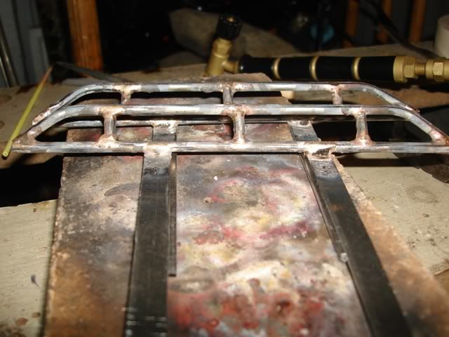

Antiguo 26-04-2009, 23:41:36   #16
Smile Re: Por fin - Soldar con plata

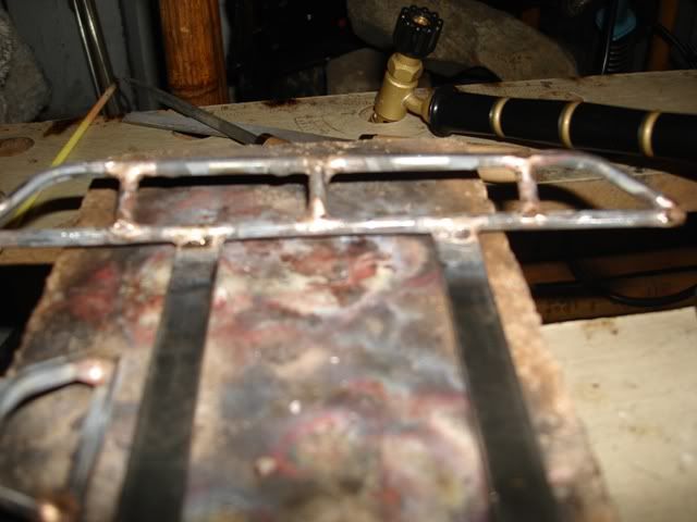

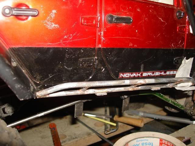

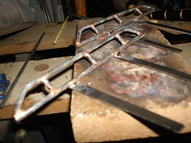

Bueno entre salir a raidear y trabajar en la soldadura salieron los Rcok Sliders para el JK .. por ahora y por mientras unas fotelis del trabajo, mañana se van a pintura electroestatica ...

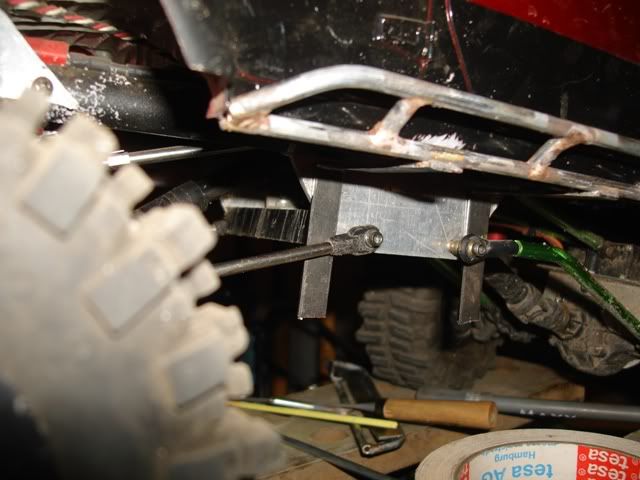

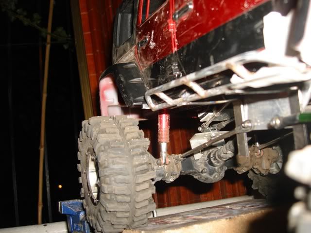

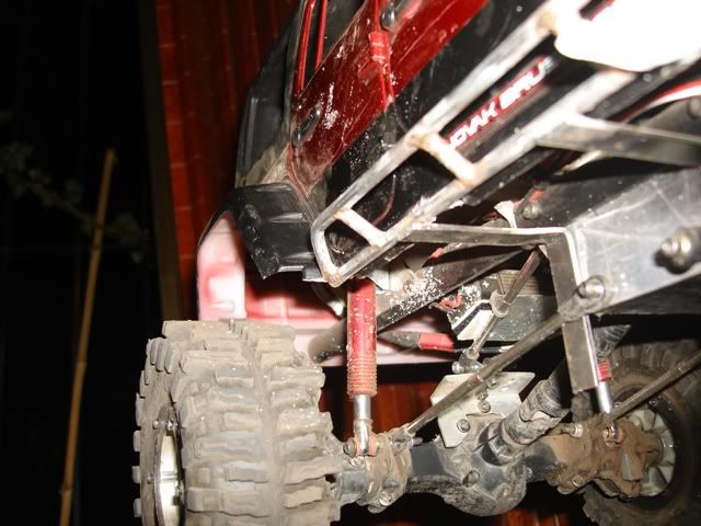

Antiguo 27-04-2009, 10:50:32   #18
Gracias por los comentarios !!

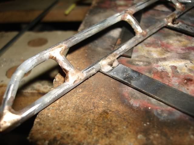

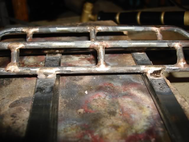

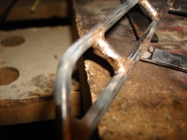

Anoche presente en el bicho y saque algunas fotillos .. no las pude subir por que estaban ocupando el computador .. aqui van espero que les gusten ..
