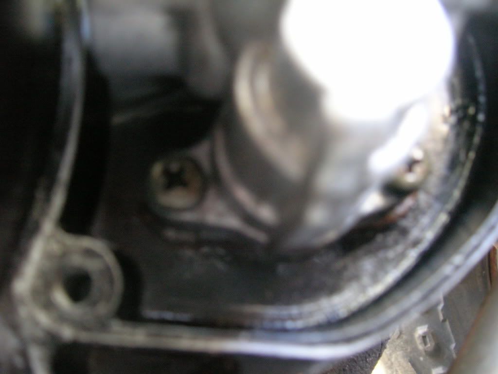

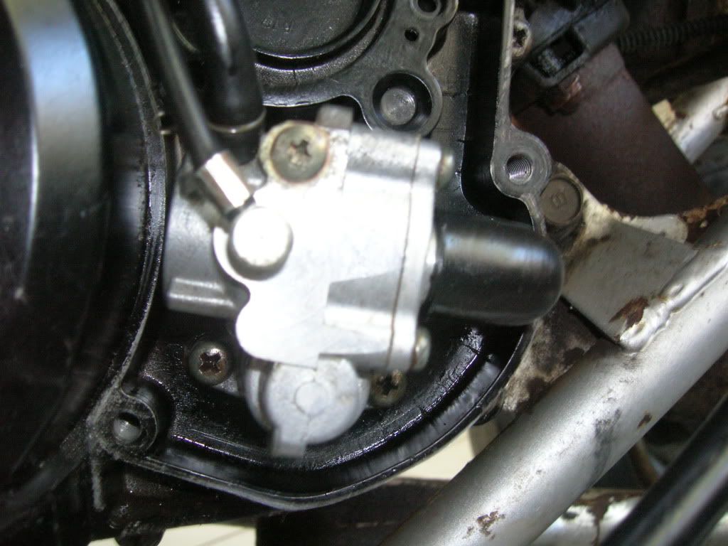

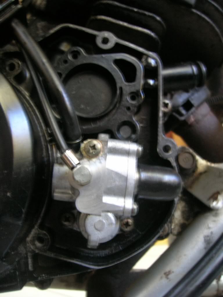

despues de arto intentar logre abrir la tapa.. para mi sorpresa y sin tener la manguera del aceite conectada igual calleron como 40 cc de aceite
saque y esto es lo que hay...
como se ve las mangueras estan ok... pero creo que la filtracion viene de la empaquetadura que hay entre la bombita y algo que va hacia adentro del motor (3 foto)... saque los dos tornillos intente sacarla pero no salio no quise insistir porque no sabia si la podia dañar o si se podria perder algun tipo de regulacion...es solo tirarla? al parecer esa empaquetadura esta mala lo demas se ve todo en orden...
eche un poco de aceite y deje ahi todo conectado para ver con sertesa de donde se esta escapando el aceite pero creo que es de ahi... en un comienzo los tornillos estaban un poco sueltos los aprete limpie el aceite y seguia saliendo pero es muy poca cantidad... no es como para que hubiera todo lo que cayo al abrir la tapa..
hakon está offline   Responder Con Cita
amigaso difisil que te salga pues esta esta unida por dentro con un engranaje que va con el cigueñal,saca la tapa completa del embrague y encontraras el piñon con el seguro sacas el seguro y listo,saludos

gracias por el diagrama pero creo que es mucho "wubeo" desarmar todo ahora reaprete y creo que dejo de salir aceite pero tengo una duda...
cuando echo andar aumenta la presion en esa junta? como para que al estar andando el motor pierda mas aceite que detenido?
otra pregunta la bomba se peude regular? como para no tocar esa parte no quiero por nada del mundo dejarla mal regulada y despues echarme la moto,...
respuesta preguntas:
1. sinseramente no se, abria que echarla a correr y mirar.
2.la bomba no trae ningun sistema de regulacion asi que no te asustes.
3. saludos
