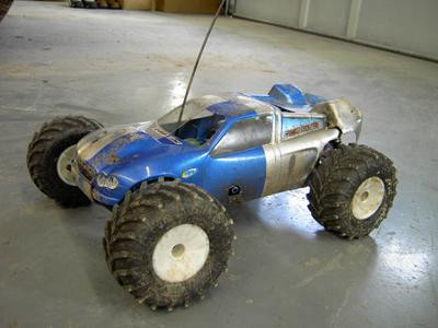

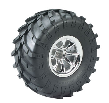

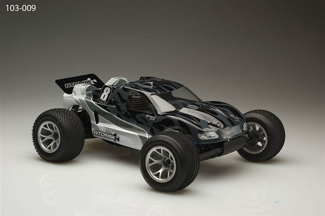

Antiguo 07-03-2006, 20:31:03   #28
En la primera foto se ve un RC10GT con el mismo body que compre, F-150 Baja color negro-plata.
En la segunda foto hay un RC10GT con Neumaticos Masher 2000, se ve bastante mas agresivo asi, aunque tal vez pierda estabilidad por la altura, hay que ver que tal anda...
