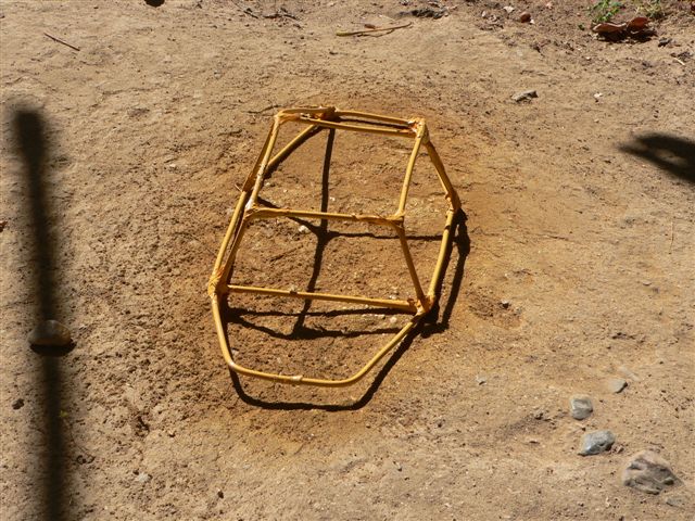

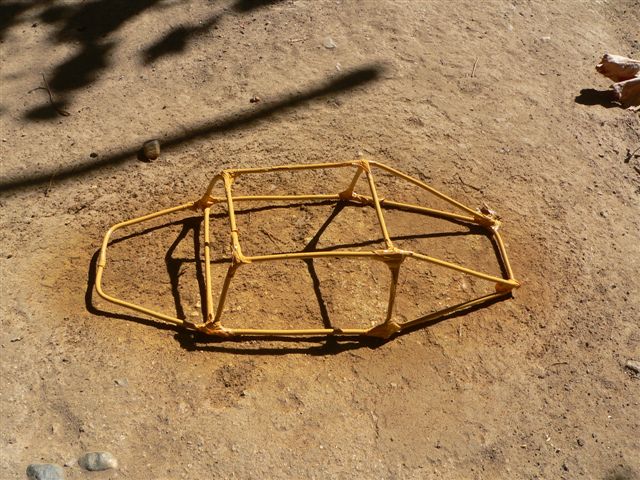

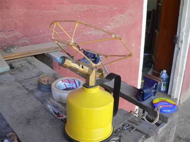

Hoy estube haciendo unas pruebas con tubos de cobre doblandolos a mano, aqui estan los resultados de mi primer Tube Roll Cage, es solo pa probar ya que tengo que tener el chasis para poder hacerlo bien y una dobladora de tubos no vendria mal.
La idea es soldar con estaño, por ahora estan unidos con cinta nomas

Se ve bien, con que los doblastes al final ??
Ahora falta LA parte dificil...SOLDAR !
Muestranos los avances

Los doble a manopla nomas, y los tubos estaban medio chuecos, pero era pa probar, lo hice de 16" de largo.
La idea es hacerlo en un plano primero y de ahi ir copiando
Algunas ideas...

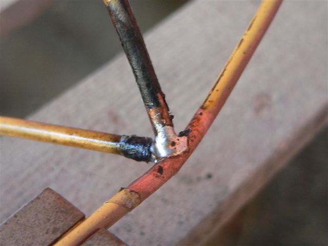

cobre..... se tuerce y ahi quedo, acero si o si y si fura Al , yo lo soldara con Masilla epoxica, no pixipol, comercialmente "creo" q se llama Poxilina...creo.

......jejejejeje....todo en esta vida sirve Señores........ estudie cerca de un año de Orfebreria -joyeria pa los liñitos- y he hecho algunas cosillas, con ese conocimiento, trabajos pa la U en acero por Ej.- Ahora en el caso de un chasis, YO buscaria tubos de acero de una seccion mas bien gruesa y una herramienta para taladro de desvate del diametro de los tubos, para hacer las bocas de pescado repectivas, -pude q hasta una broca sirva- ya q la soldadura pega, NO RELLENA......ahora ....con q??? Soldadura de plata o bronze, fundente, ladrillos reflectantesy un soplete, todo de orfebreria y comprable en Promano por Ej -Merced/San Antonio- no es facil, pero muchisimo menos complejo q la Plata q se funde a bajas temperaturas...ademas las soldaduras quedan PRO, solo hay q tener ojo con la construccion en tubos!!buena factura y ya!!
....ahora Facu ......asi ......puedes incluso hacer una plantilla con clavos para hacer las curvas q quieras, dibujas una curva en una base de madera y le pones clavos dibujando la curva y AHI lo curvas, sobre las curvas
.....cualquier cosa tengo algunas herramientas, como soplete, limas pequeñas y otros...cualquier cosa ayudo, seria bueno hacer una plantilla en
CAD si alguientine un Planito yo puedo hasta copiarlo ;-)

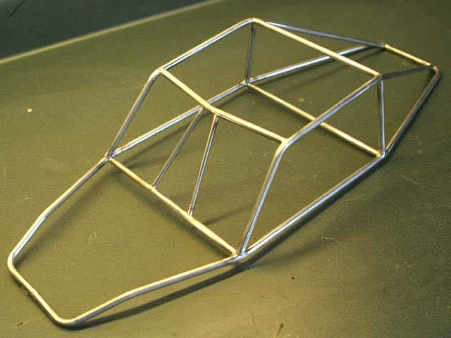

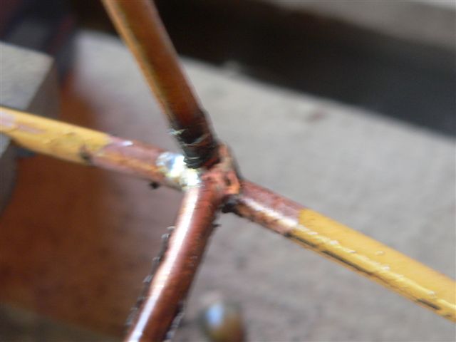

Bueno, hoy seguimos con el proyecto de fabricacion de Chasis, hoy me puse a probar con sldadura de estaño y un soplete y pasta, tube buenos resultados y ya le pille la tecnica, hay que calentar los tubos un poco para que la soldadura pegue.
Supongo que con cañerias de fierro funcionara igual, de que queda blando no se, pero el chasis se ve muy firme, el cobre es blando y maleable, lo que es ideal para probar, una vez armado me hago la version final, pero ta bien con esto pa probar.
Por ejemplo me gustaria un poco mas largo y angosto el chasis.
Para los paneles estube probando con lata de bebida, pero tienden a curvarse, asi que voy a ver algun plastico...

Estaño anda a "promano" y compra soldadura de plata, venden el fundente para la misma ahi.
el estaño es debil y sirve para unir insertos, llamese tubrias dentro de codos, por ej.
