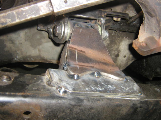

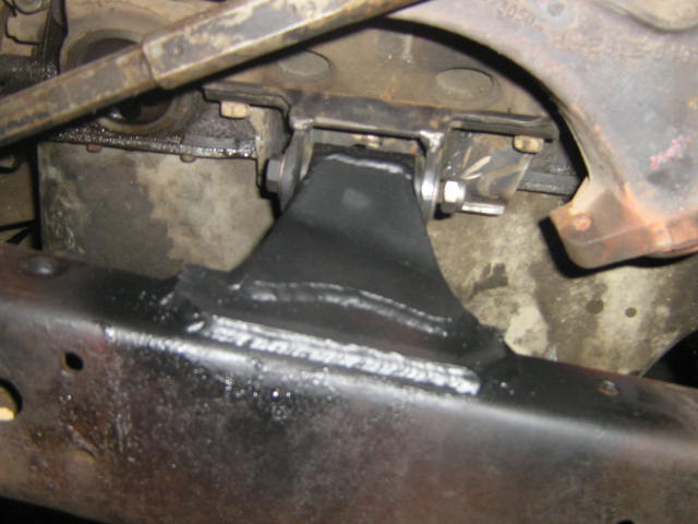

Aca hay una foto del motor y la otra es de los soportes de motor que pretendo hacer, son super practicos ya que puedes ir probando mas adelante o atras hasta que quede a tu gusto.
Facundo.. tienes fotos.. y planos.. de estos soportes.. como sé que esto.. no es al lote. te lo pregunto...

Fotos o planos de los soportes no tengo mas.
Pero estan bien faciles de hacer (Algo similar)

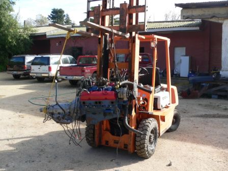

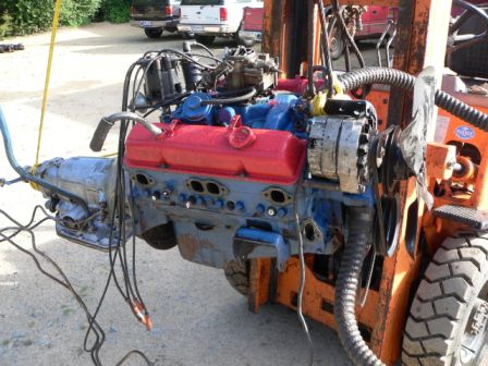

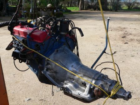

Hoy saque el motor.
Hice mierda las bujias jejejeej (Consejo, saquenlas antes de sacar el motor)
Le pegu un buen lavado, con pistola con bencina y luego con hidrolavadora, quedo limpiecito.

Hoy saque el motor.
En vez de bencina.. te recomiendo. una weaita de desengrasante. que hay en santiago.. el litro.. vale como 800 pesos.. Einstein a la altura de recoleta.. Quimica Braden.. saca.. la grasa.. aceite.. todo suelta.. le heche a una caja.. que no podia estar. .mas sucia.. como salida de fabrica. quedó.. al viejo de alnaval.. una vez. le pregunté como limpiaban las cajas automaticas antes de operar.. me dijo que preparaban un quimico.. y un amigo..me dio el datito.. este.. ideal.. para tener a mano.. lo mejor que se mezcla con agua.. si lo aplicas puro.. hasta la pintura se pone opaca..
Yo le hice estos soportes ahora a mi TLC por que los otros siempre agarran un movimiento indeseado , y tb te permiten jugar antes de fijarlos

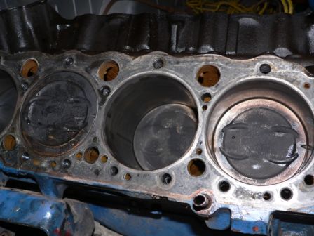

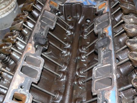

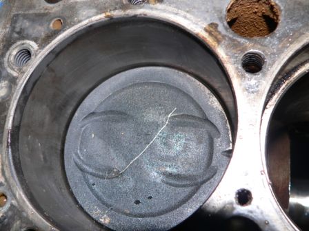

Ya, empezaron las sorpresas, empezamos a desarmar el motor y se va a ir de encamisado y ajuste pa irse a la segura, en las fotos se ve lo delgado de las paredes entre un piston y otro.

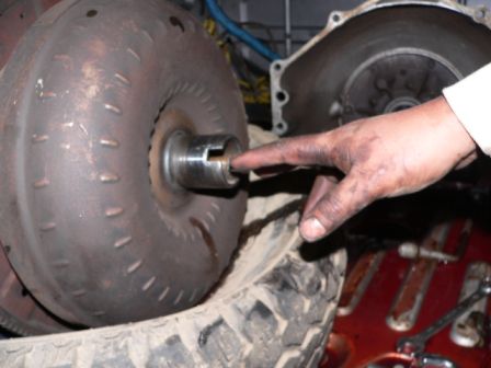

El convertidor de torque tampoco se ve en muy buen estado.
