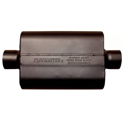

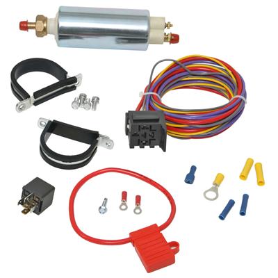

Continuando con el tema, estos serian mas o menos los accesorios para dejar todo ok. :
Kit instalación motor y caja AA.
Prensa y disco Centerforce, volante GM Performance.
Flowmaster de 3".
Bomba gasolina.
Harness Painless.
Escapes ceramic coated.
Y otros detalles como fuelles, pomos, y-pipe, pernos de crmo, bomba y cilindro de embrague nuevos, etc.
