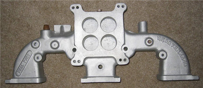

En cuanto a múltiples, otra opción que tienes para no adaptar, es el múltiple Offernhauser, ahí es llegar y apernar un Holley. Aunque personalmente prefiero un Wide Runners con un Weber 38/38. No le tengo confianza a un Holley normal para offroad, inclinaciones, y todo eso.

Ahí un par de fotos, la primera la foto que saque para comparar Wide runners v/s el típico original.
Y la 2da foto la busque en Google, es el típico Offenhauser para 2F.
