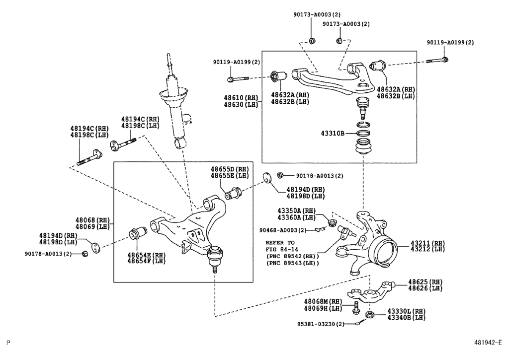

La Hilux se arma en Thailandia, Sudáfrica y Argentina, Venezuela no cuenta, ya que es solo para el mercado nacional y su producto estrella es la Kavak.
Las suspensiones son casi identicas y fijate en las imagenes
Hilux
Tacoma
Pero si haces comparación por codigos, ninguno es igual, ya que cada mercado su codigo.
Segun eso, habria que medir los anclajes en el chasis solamente, ya que las masas tienen el mismo codigo, o sea, la parte de la rueda es identica.
Por otro lado, me llama la atencion que el la Tacoma la rotula va con la bandeja y en la otra no.-
