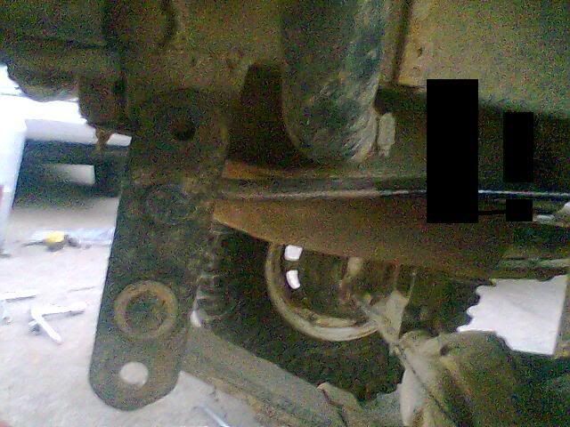

recortar ese candado y poner unas "guias" -pletinas para poner el pasador- desde el chasis al Goofy, justo antes del soporte del candado del Goofy, se entiende??
hice algo muy rapido en paint
cumpita esto es a lo que te referias ??
creo que si

claro pero al lado del candado?? oye esa es la manguera de la Bencina??? mmmmm
muchas gracias por la ayuda
si justamente es la manguera de la bencina, porque la pregunta compañero??

porque la idea seria q el goofy se apoyara en su totalidad en el chasis, no q quede "flotando"
correcto pero devido a que no quise mover la manguera ni quise mover el estanque de combustible de su posicion, lo tube que diseñar de esa manera
pero da el mismo resultado compañero no influye en nada.
y esta comporbado
...bueno, el "chancho" es tuyo
jajaa obio, compañero me corrijo yo mismo, esos hoyos que tengo en la parte de arriba del candado son para que en un futuro no proximo si esque se me llegase a cortar el goofy, no quiisiera quedar tirado como los tontos, asique no creo que tenga que soldar esas platinas al chasis ya que el candado si o si ba a quedar asiendo pendulo.
lo unico que me queda por definir son las "tracbar"

Como dijo Arturo... el chancho es tuyo , pero la observacion se mantiene con esa configuracion el candado con el pasador de arriba y la hoja Goofy puesta no hara pendulo...
Lo que podrias hacer ( pero sera una paja) es cambiar de posicion el pasador... ciudad arriba y off-road abajo en la hoja goofy.
