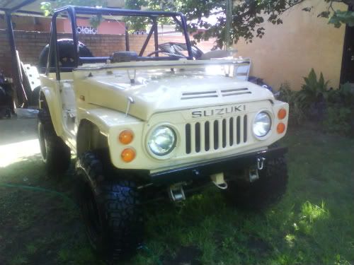

Ya muchachos:
corri el eje 1,5 pulgadas hacía adelante, no más ya que no quiero pasarme hacia el otro lado y además que con los 31 quedó genial, se nota mucho el cambio, ahora si quedó como debía, muy binel angulo de ataque;sin embargo no sé por que en las fotos no se ve igual que en en vivo, jajaj, en fin,
lo bueno fue que la barra de dirección quedó derechita.-
antes
Después
muchas gracias por los aportes.

Pato,
Te quedó exelente! Y mucho menos pega que lo que imaginaste
Encuentro que está muy bien proporcionado.
El parachoques que piensas poner no me convence demasiado, no va mucho con la línea del LJ, estuve buscando fotos de LJs con defensas y el aspecto que más me gusta es con el original, en todo caso una del estilo ARB le queda harto bien.

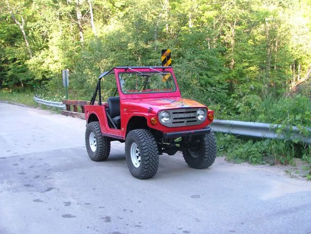

Look original y a la vez más agresivo
Original:
Minimalista:
Este también está especial:
ARB:

Hola de nuevo amigos:
Se instaló otro estanque de bencina, ya que el que traía estaba en muy mal estado, se realizaqron frenos, y se fabricó un parachoques de fierro cuadrado, con los extremos con corte hacía arriba, con dos ganchos para poner grillates, algo bastante simple pero nque va bien con el estilo sencillo del LJ.
Las fotos salieron algo oscuras por la sombra, pero al parecer se puede apreciar.
además, tengo dos focos que no ocupo y quería ver que opinan de ponerlos:
está faltando los amortiguadores, hacer el escape completo hacia atrás y la traction bar.-
saludos.-

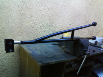

Hola nuevamente:
El Lj va progresando, quedan pocas cosas por hacer, por ahora terminé el sistema del traction bar, para lo que utilicé una plataforma adosada como sandwich con pernos dejando al medio el chasis al costado del piloto donde va instalado el candado y como ya había hecho los soportes del eje sólo faltaba hacer la barra doble con una rotula esferica en la punta.
a instalarla y ver como queda.
saludos.-
