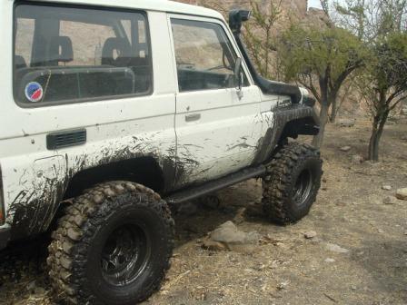

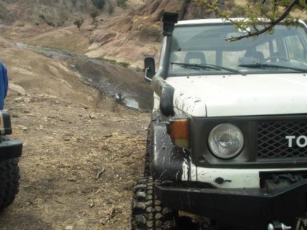

Bueno, los últimos fines de semana he tenido un poco de tiempo para ir a hacer algunas pruebas con el FJ70 y aquí algunas fotos.....

Ahora, lo importante de las pruebas es que estamos avaluando hacer algunas moficiaciones como:
+ Doubler
+ Sacar SPOA o aplanar paquetes de resortes
+ Arreglar bump stop
+ Ver tema de los amortiguadores
+ Cortas latas. Tapabarro delantero toca algo los neumáticos
Eso por ahora...... Por lo tanto, estamos esperando que termine Abril, que es el mes de papá fisco y analizando como financiar estos temas en mayo.

Está super bonito, la raja mejpr dicho.....
dime Cual es el Bumper stop???
lo del spoa lo pensaria, se ve la raja, y si dices que esta estable...para que sacarlo???
la doubler?? te refeires a reduccion?? o estas reducido y quieres tener las dos cajas??

Alejo, la doubler es la doble caja..... ya tiene R&P 4,11 pero le falta un poco mas de reducción para hacer algunas cosas y pensando despues en barro, la idea no es andar siempre en 1ra. si no poder pasar cambios.
Hay que modificar los topes de suspención, para que una vez que se saque el SPOA, tenga los recorridos adecuados para no romper la carroceria.
Viste que las fotos llegaron......
