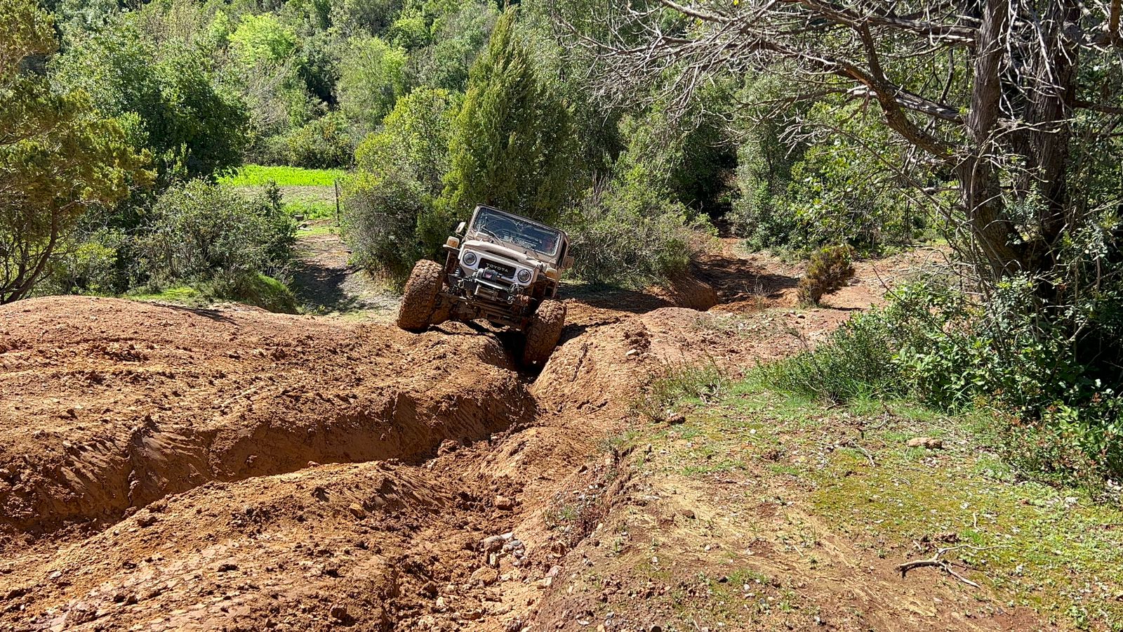

Bueno, después de 3 años sin postear, Pongamonos las pilas, actualmente estoy con un rate 200/300 adelante y atrás.
Lo que me ha dejado el TLC un poco duro. aunque en ruta anda muy bien en recorrido.
Recientemente participe del TwistedAndes Adventure, donde recorrió mas de 1.000 km y llegue andando.
Lamentablemente se me desoldó un link trasero y doble un coilover, asi descubrí algunas fallas en el diseño, asi que ahora estamos con todas las Pilas puestas para aprender de los errores y dejarlo tiki taca.
Se vienen varios cambios, pero primero Pongamonos al dia.

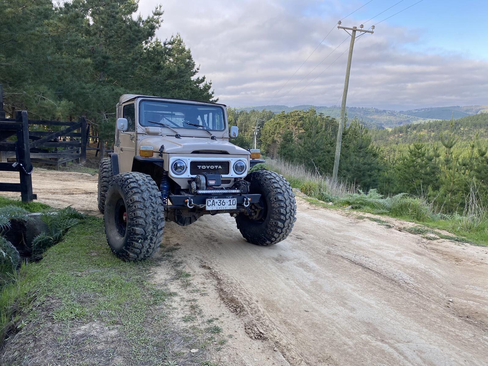

Hace 3 años cambie la suspensión por 4 Link atrás y 3 Link adelante con coilovers, dejándolo con un Wheelbase de 108".
Después le hicimos una manito de gato a la pintura y porta repuesto, les dejo algunas fotos de su estado actual.

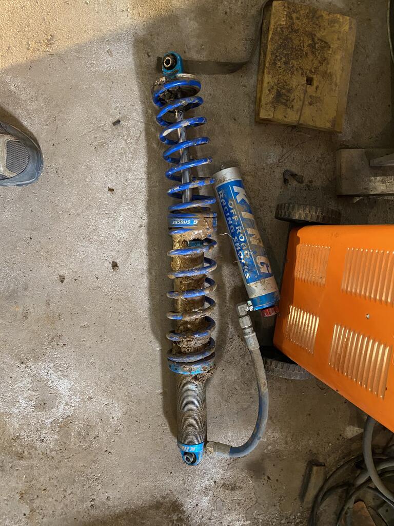

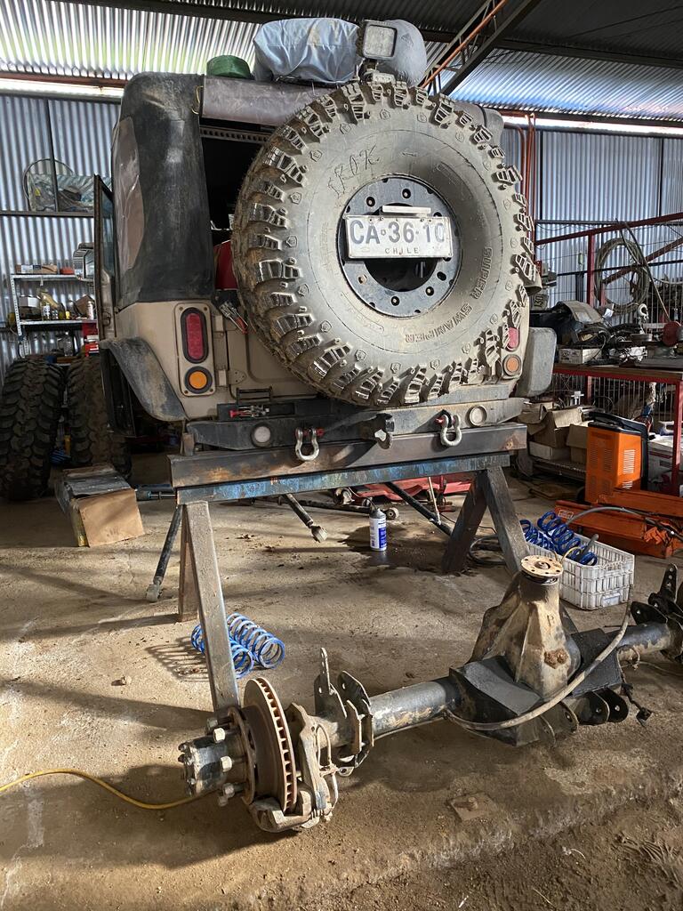

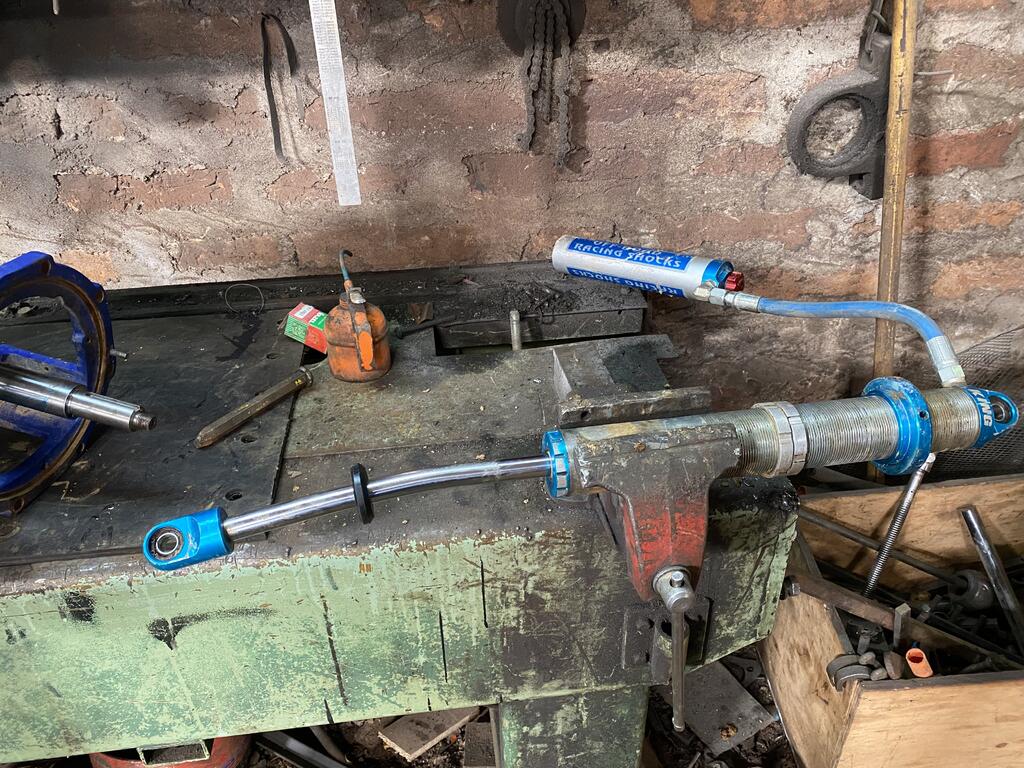

Ahora poniéndonos las pilas empezamos a desarmar e investigar un poco mas de suspensión, vamos a pesar el Jeep, Yugos, neumáticos, etc, para calcular bien el Spring Rate y corregir errores en el diseño, ademas la idea es meterse en el Valving que esta Standard.
Ahi esta el Link que se desoldó y el coilover doblado, los brazos superiores los acortaremos y abriremos para aumentar el ángulo.
Se peso el diferencial trasero y dio 205 Kg y cada neumático 70 Kg, lo que da 345 Kg de masa bajo los Coilovers traseros
