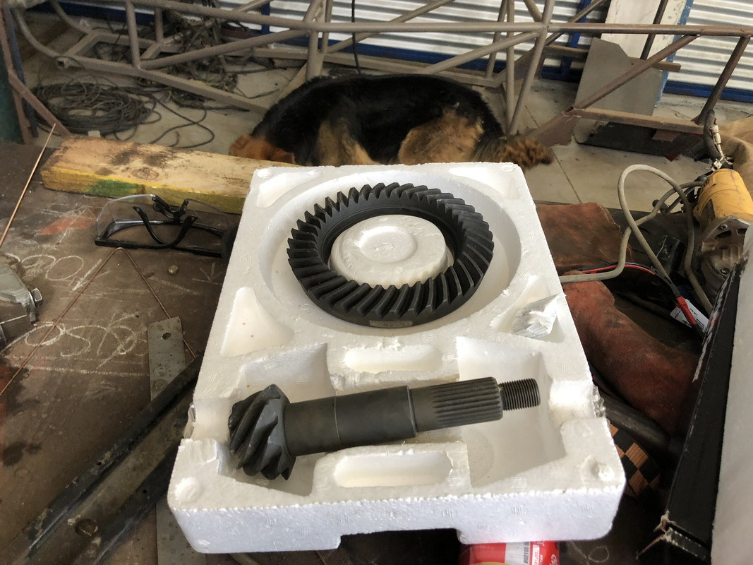

Algo para mantener el interes, cambio de R&P de 4:11 a 4:88, mejora inmediata en el comportamiento, de tener una partida chancha y primera laaaaarga, ahora si es agil en la salida, claro que deberia haber sido un 5:38 mejor!!
El buen Power Lock, fantastico como LSD y activable como bloqueo al presionar freno acelerando.
