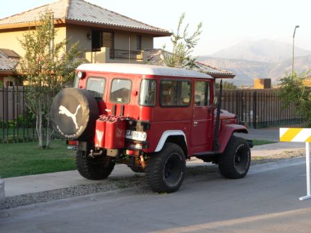

les presento mi nuevo proyecto, ya que el antiguo proyecto de hacer un TLC desde cero no avanzaba muco, decidi hacer un cambio drastico, asi que me compre un TLC FJ40 Funcionando.
Bueno, la idea es armar un TLC FJ40 V8, ponerles los yugos de mi FJ60 y winche mecanico.
Primero que nada, me compre el TLC de un viejo amigo (Fonzie), que estaba impecable, ademas que es 1984, y trae direccion hidraulica de fabrica (Me permite instalar el winche mecanico sin problemas), Frno de disco, latas en excelente estado, etc...
Lo primero que se hara es sacarle la jaula que no me mata mucho (En gustos no hay nada escrito), Parachoque, techo.
-Hacer Jaula en 2", Parachoque y Rock Sliders nuevos.
-Cambio de Diferenciales, por los del FJ60 que son 2" mas anchos, 4.88, Longfields, Flotante trasero y Full locked.
-Se desplazaran los diferenciales a los extremos delanteros y traseros.
-Instalacion de Winche.
-Instalacion de V8
-Injeccion electronica
-Recortar tapabarros
-Neumaticos por definir, pero minimo 38"
Bueno, les adjunto lgunas fotitos.
