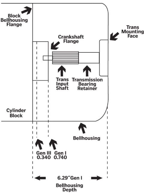

Estimados, alguien sabe si la campana Advance Adapters que se ocupa entre un motor chevy sbc y la caja toyota h42 sirve para acoplar un vortec lm7? o dicho de otro modo, si la apernadura y geometria de un sbc es igual a la del lm7?
en caso que no se pueda, saben de algun adaptador entre esos dos mundos?
muchas gracias.
pd: en AA hablan de gen 1/2/3 y entiendo que el lm7 es gen 4? por eso la pregunta, no cacho mucho de esos motores.

la apernadura de la caja al block es la misma en los chevy 350 y lm7, y el LM7 es gen 3
edit: si estas cambiando de un sbc a un ls: Por si acaso en los LM7 el volante queda .400" corto comparado con el SBC, venden algunos flanges o volantes listos para que quede el volante a la misma distancia del SBC, Te adjunto un diagrama para que quede mas claro
