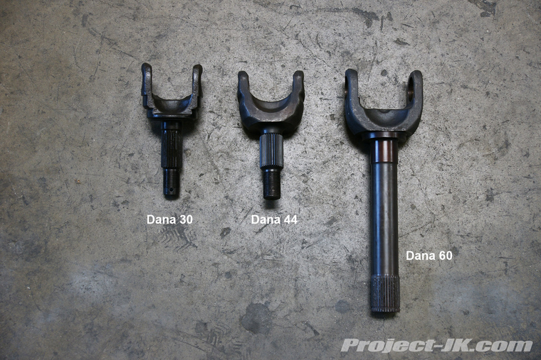

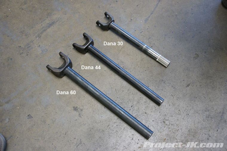

Mi pobre Clásico....esta botado .. acumulando polvo.. esperando la inspiracion divida de cierto personaje que tiene la consigna de " los fierros .. tienen su tiempo"... pero mientras tanto... el Lord de twistedandes se dedico a separar las partes de ballistics para instalar los coilover king y links...
Tengo en mente ver la opción de otros diff. ya que el ancho del dana 44 y gm12 de K5... me complica un poco...
entonces... pense..... que pasa acorto la manga del dana 44 y le coloco ejes de de JK.. que son baratos... tienen 30 estrias al igual el dana 44 de k5???... o es muy tonto lo que digo????

oye jk lover... cuantas estrias tienen los ejes?...
MLOZANO 30-08-2012 20:18:42
Re: Scout
Empezado por Alberto Bravo (Mensaje 1181268)
30 los delanteros, 32 los traseros
http://project-jk.com/jeep-jk-tech/j...er-axle-basics
http://project-jk.com/gallery2/main....serialNumber=2
Alberto Bravo 30-08-2012 20:32:18
Re: Scout
entonces acortar el dana 44 delantero toma sentido.. usando ejes de jk...
pero le haran las masas ?.. mmmm.. interesante...
