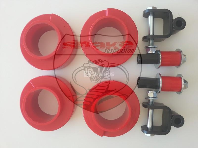

Acá encontré una foto del "invento" que quería hacer, era ultra hiper extremadamente mas sencillo de lo que tenia pensado jaja :splat:
http://a.ccdn.es/cnet/2013/09/12/283...15_G.jpg/735x/
Que nombre se le dan a "los enganches de la suspensiones" en el diccionario 4x4?? Los tacos se fabrican acá, y lo mismo con los "enganches" de las suspensiones, no voy a gastar plata en comprarlos, además que nose donde los venden.
Mandare a fabricar la pieza, decidiré el levante, y fabricare unos tacos para los espirales que sean acorde a la medida nueva de las suspensiones. Mañana mediré las suspensiones y los espirales con el jeep apoyado en el chasis, anotare las medidas y después a futuro realizare el levante.

Si, por eso mismo estaba viendo como hacer lo de las suspensiones, are lo que sale en la foto. Me daria casi lo mismo que tirite, si sera solo para ir 1 vez al mes al rio, el jeep lo uso mucho en ciudad o carretera, prefiero llevarlo estándar para que sea mas seguro,
